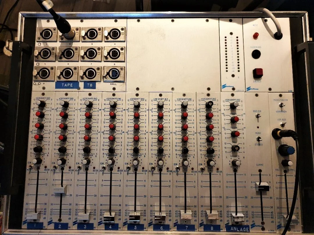

Mein Nachbar macht Entrümpellungen und dann und wann fallen ihm ein paar Sachen in die Hände wie dieses Mischpult. Der Hersteller heißt Steffens und ich habe eine Frima im Netz gefunden von der ich annehme, dass diese das einst gebaut haben, allerdings sehen deren Logo nun was anderes aus. www.steffens-systems.de
Ich habe das Teil mal angetestet, alles kratzt knistert wenn man Potis bewegt aber eingestellt ist Ruhe.
Alle Kanäle funktionieren, der EQ ist sehr charakterstark greift sehr heftigst zu aber nicht unbedingt das was ich heute als aktuell ansehen würde. Färbt brutal und tolle Höhen.
Im Deckel des Koffers wo der eingelassen ist hat der verstorbene Vorbesitzer Konfigurationen eingetragen mit dem Datum 01.03.1980. Ich vermute, das Ding muß älter sein, aber ich finde nichts dazu.
Der Begrenzer (ich schätze das soll ein Limiter sein) macht nur murks und nicht ansatzweise was ich drunter verstehe, allerdings bin ich mir nicht sicher ob der nur für die Summe ausgelegt ist ( Modul 3.von rechts), die ich mangels Kabel auf Halde noch nicht antesten konnte.
Was ich nicht verstehe, ist was der Hallanschluß darstellt, so eine Buchse habe ich noch nie gesehen, das ganz rechte Modul verstehe ich als Headphone Preamp welches das Signal immer in Stereo ausgibt und die Panregler der Kanalmodule haben keine Auswirkungen hierauf nur auf den Summenmodul sehe ich anhand der LED, dass der greift.

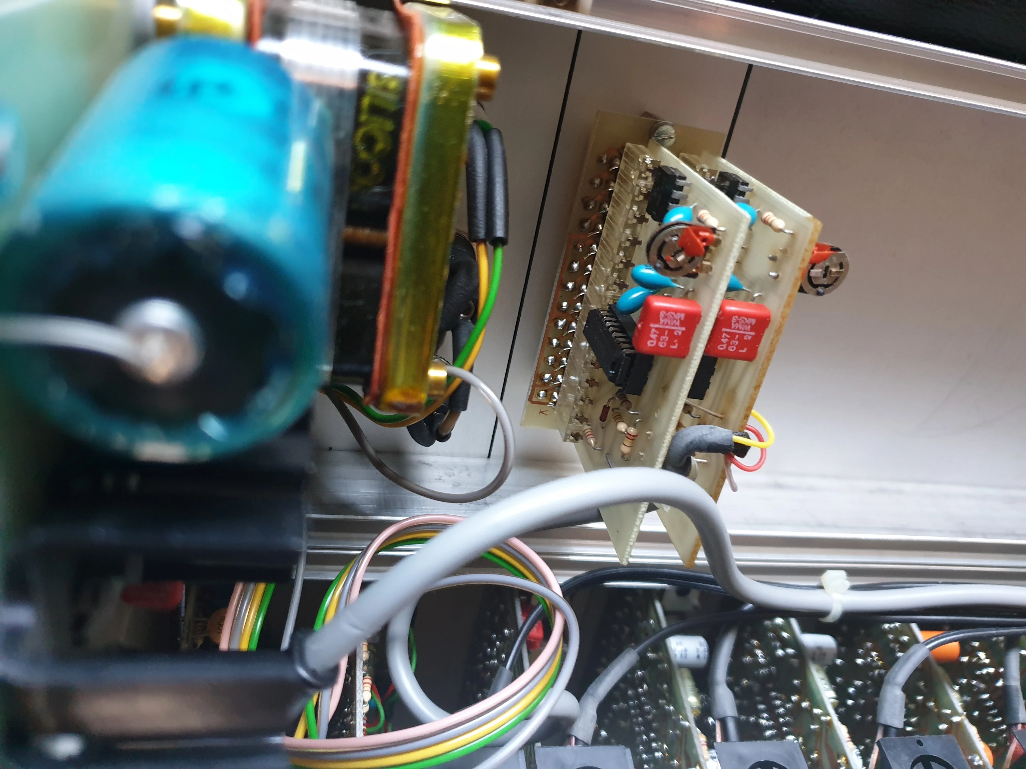

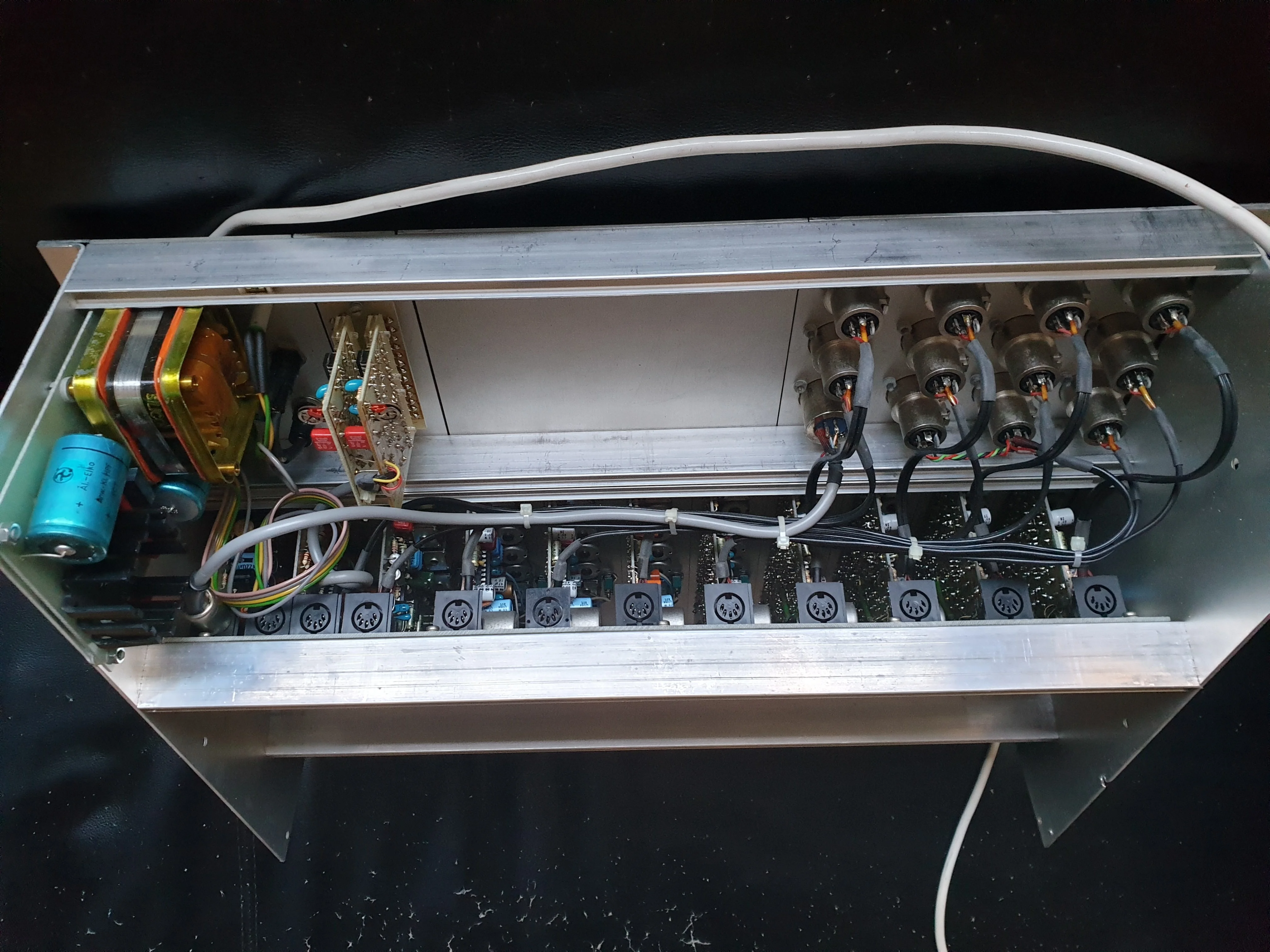

Augenblick, Ich mache mal ein paar Fotos davon, das Ding hat nur den Koffer als Gehäuse und sonst alles offen. Kann das nicht bewerten was da so verbaut ist.
Für mich sieht das nach einer Festinstallation aus, wie z.B. in Pfarrsälen, Schulen, Aulen, ...
Ja, und beim Namen Steffens hat's geklingelt ... bekannte Marke für Beschallungsinstallation in Kirchen. (Steht ja auch auf der Webseite)
Das kommt hin, laut Nachbar war der verstorbene religiös und in seiner Gemeinde aktiv. Ich habe das Klischee, dass alles was in den 70igern und 80igern zum Thema Tontechnik aus Deutschland kommt einfach gut sein muß, weil es kein China-Kram damals gab. Hier die Bilder, bessere kann ich nicht liefern ohne Teile abzuschrauben, was ich mir etwas Angst und BibbaBange macht, ist ja nicht meins.

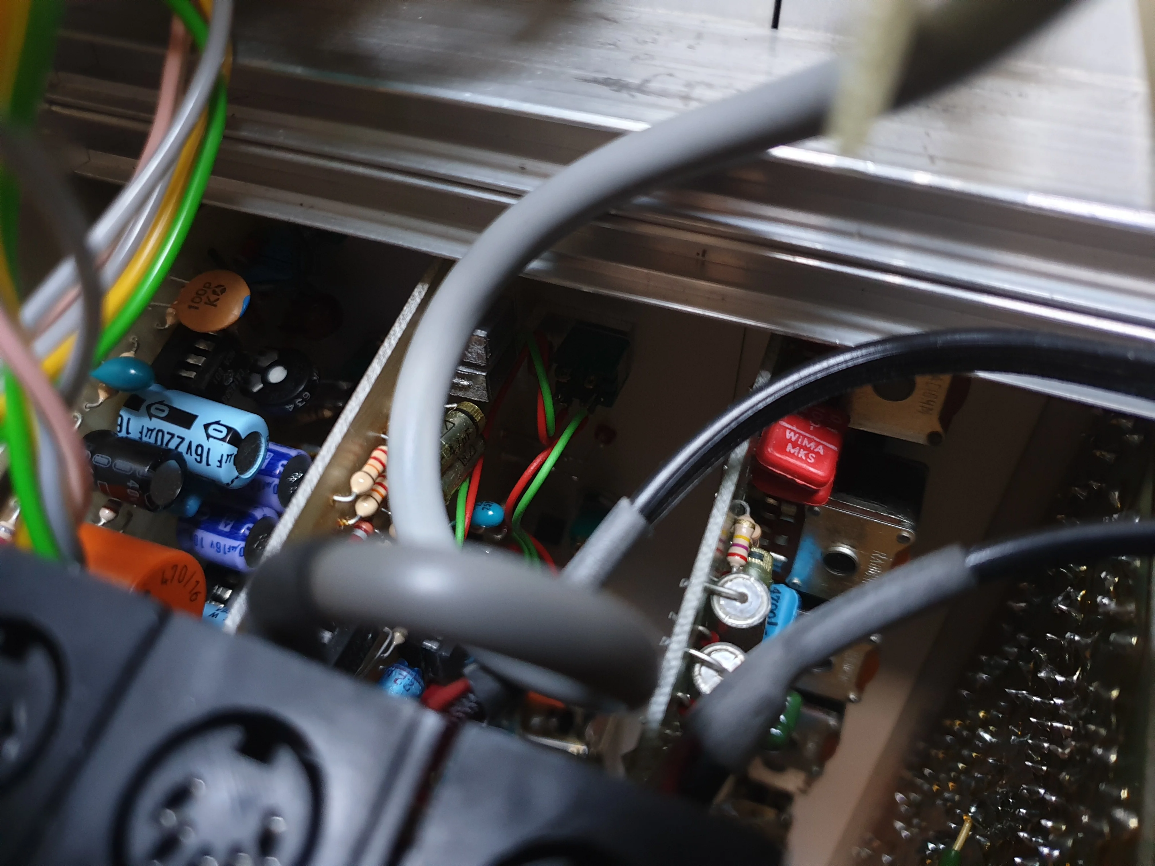

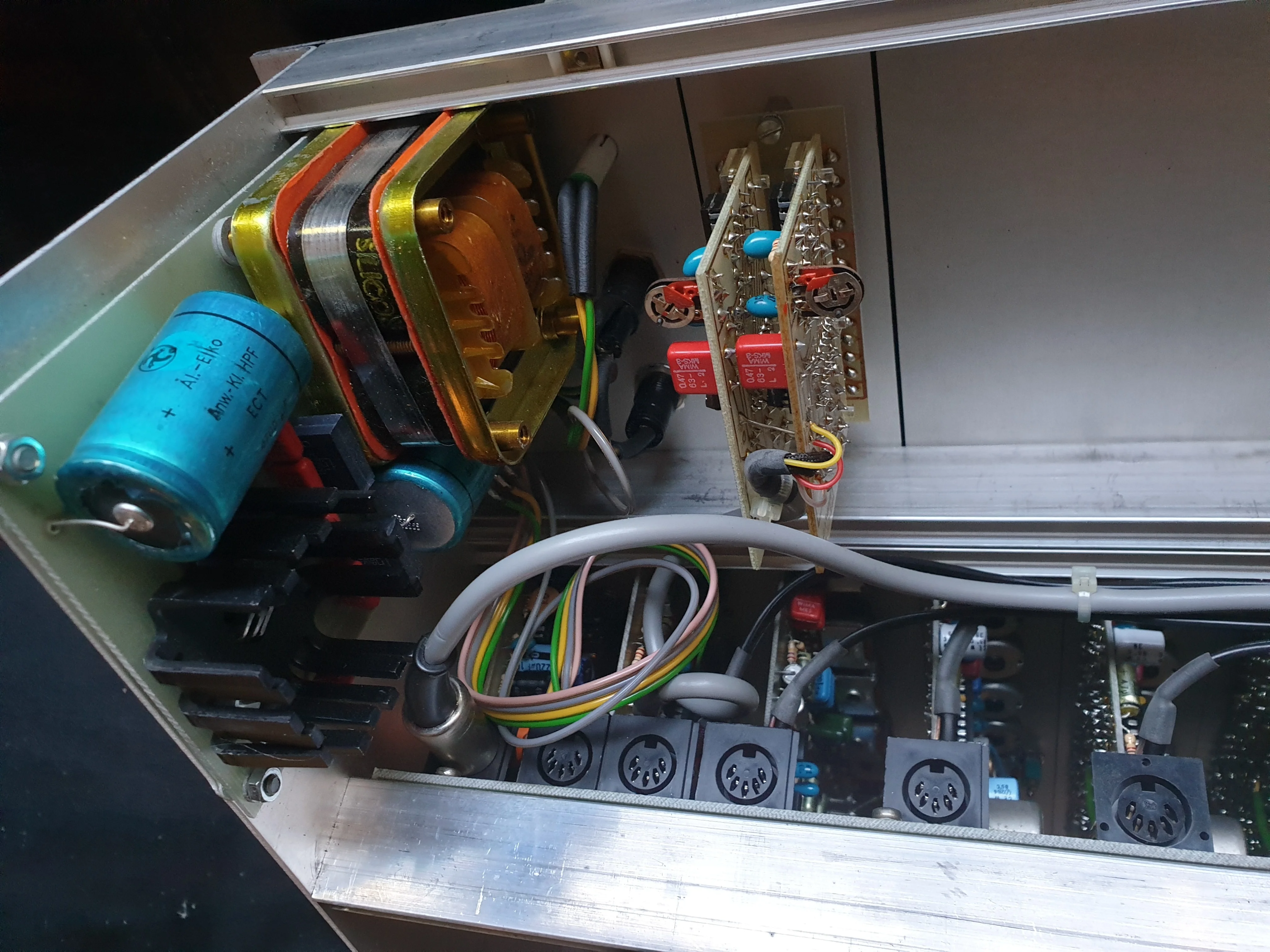

Die silbernen Dinger direkt hinter den DIN eingangsbuchsen auf den Karten könnten Eingangs Trafos sein. Das wäre schonmal gut. Mehr kann man Bauteile technisch nicht sagen, da man eigentlich nur das Netzteil sieht...

Sehe ich genauso. Von trockenen Elkos könnten auch die Störgeräusche herkommen (keine ausreichend Glättung der Versorgungsspannungen mehr). Man müsste sie durchmessen, das geht eigentlich nur im ausgelöteten Zustand.

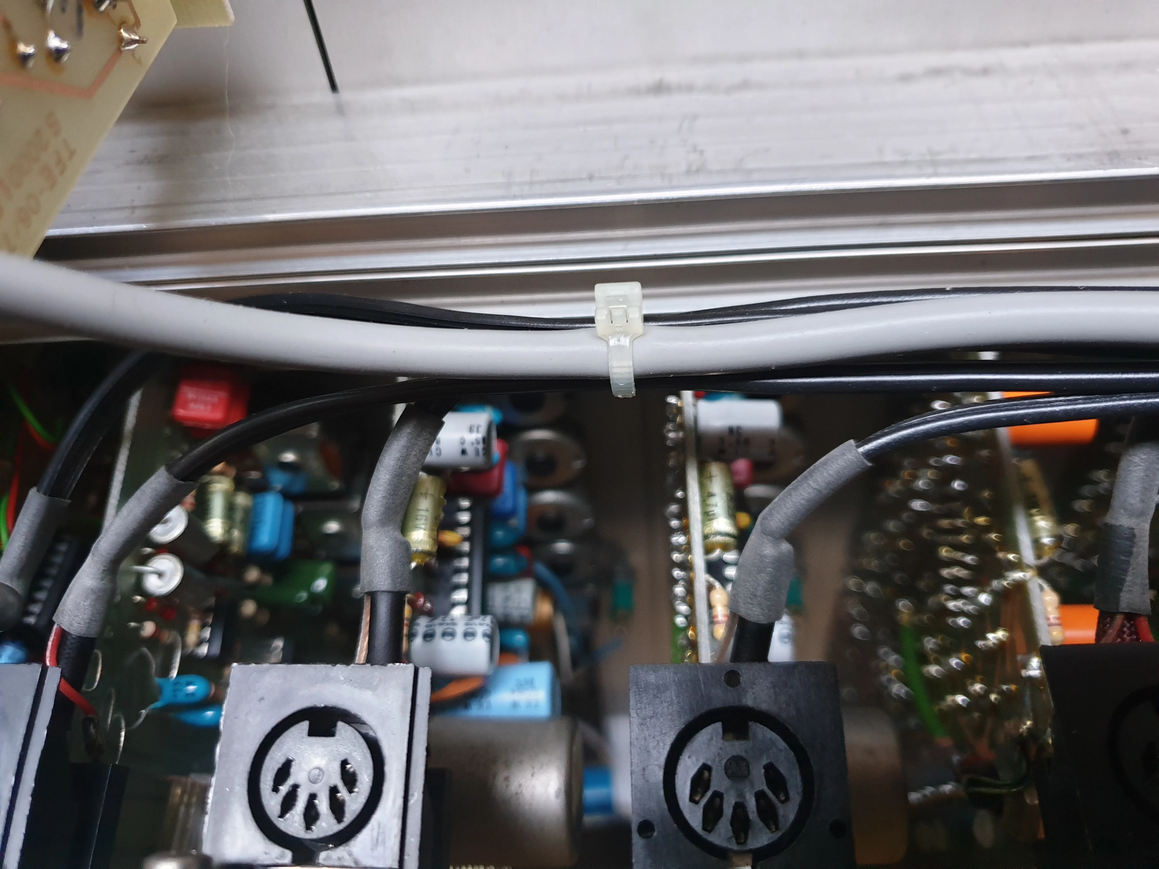

1. Warum soll ein diskreter Aufbau generell besser sein?
2. Auf den Kanalplatinen sieht man ICs. Das können Operationsverstärker sein, aber auch spezielle Audio-Ics, die man z.B. für eine gleichspannungsgesteuerte Klang- oder Volumenregelung benutzt hat.
