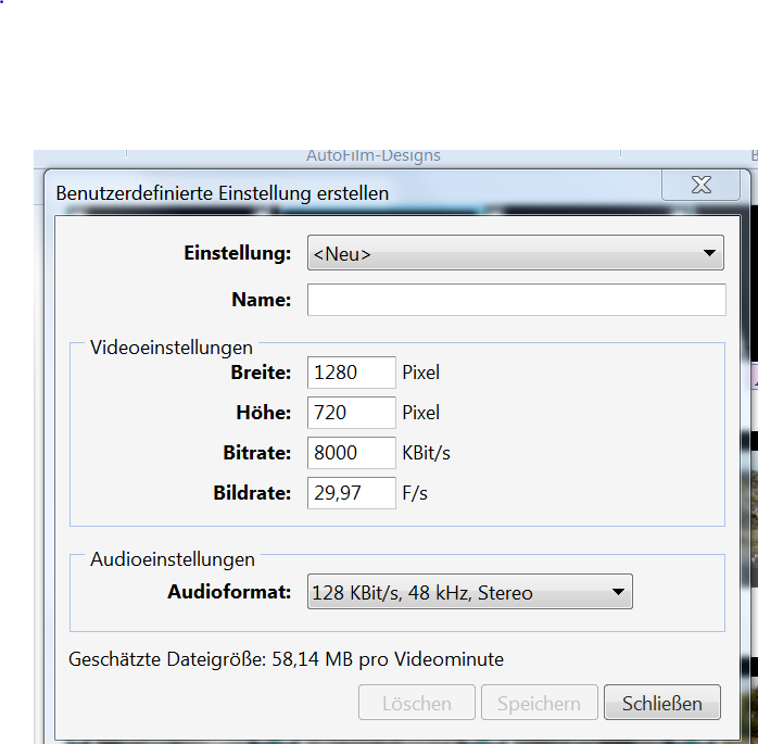

Ich habe mal ein Bild zu den Benutzerdefinierten Einstellungen bei Windows Movie Maker
Wie gesagt kann ich bei Audio höhstens 192 k/bits auswählen und welche Angaben sollte ich z.B. bei Bitrate machen? Ob das wichtig für die Qualität ist?

Dort ist 1280x720 Pixel eingestellt. Ist das jetzt auch 720p?
Und kann ich die Bitrate von "8000" etwas runter stellen, damit das Video nicht zu groß wird?
Oder wieviel sollte ich mindestens haben?
Ja, 1280 x 720 ist 720p.
Probier's doch einfach aus, wie du es ok findest mit der Video-Bitrate?
Wenn ein Videofile rauskommt, das etwa 10 MB pro Minute braucht, dürfte es ok sein bei 720p.

Das Problem ist das ich bei Movie Maker höhstens 192 kbts MP3 erstellen kann und das in 44 oder 48 khz.
Also es gibt kein AAC, also bringt es auch nicht wenn Youtube das auf AAC umwandelt, wenn mein Video nur 192 kbts ist.
