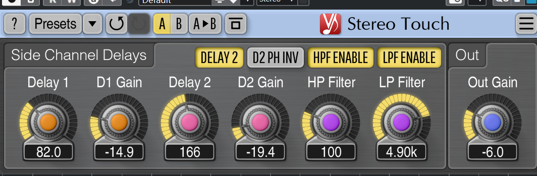

Probiere doch mal die Freeware von Voxengo "Stereotouch". Habe es nach meinen Geschmack eingestellt siehe Bild.
Ohne:
Mit:

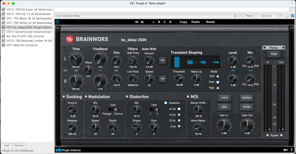

danke nochmal für die vielen antworten!
habe vorhin festgestellt, dass ich ja noch das pa bx_delay2500 in meinem fundus hatte, das ich mal kostenlos bei einem packet mitbekommen hatte und für das ich bisher keine verwendung gesehen hatte.
damit habe ich es dann so ziemlich 1:1 nachbauen können.
Wichtig ist beim Stereodelay, dass die Zeiten rechts und links minimal abweichen, z.B. L 32ms, 10% Feedback, R 28ms, 12% Feedback. Das gibt Weite und Tiefe ganz ohne die pöhsen Widener Tools.
Ich sehe gerade, dass dass BX Ding für die o.g. Übung einen Offset Regler hat, das macht es noch einfacher.
