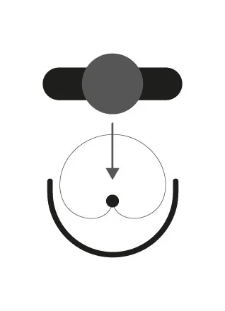

hmmm...

ich hatte mal kurz so ein teil, weil ich wissen wollte, ob das funktionieren kann... der klangliche unterschied mit / ohne screen war marginal, eigentlich wie erwartet. eine akustikstellwand im rücken des sängers bringt deutlich mehr... es bringt nunmal nicht viel das mikrofon da abzuschirmen, wo es sowieso schon weniger empfindlich ist...
dass die teile völlig nutzlos sind, will ich nicht sagen, aber sie machen nur zu einem sehr kleinen teil, was sie versprechen. trockene akustik ist absolut nicht möglich mit den dingern, wie vom marketing versprochen... das geld kann man sich sparen. ich rede aus erfahrung und nicht einfach, weil ich mal so eine skizze mit der richtcharakteristik gesehen habe.
fazit: im hotel würde ich mich vor den gefalteten zimmervorhang oder den offenen (gefüllten) kleiderschrank stellen und richtung raum ins mikrofon singen. kostet rein gar nix und wirkt besser!
