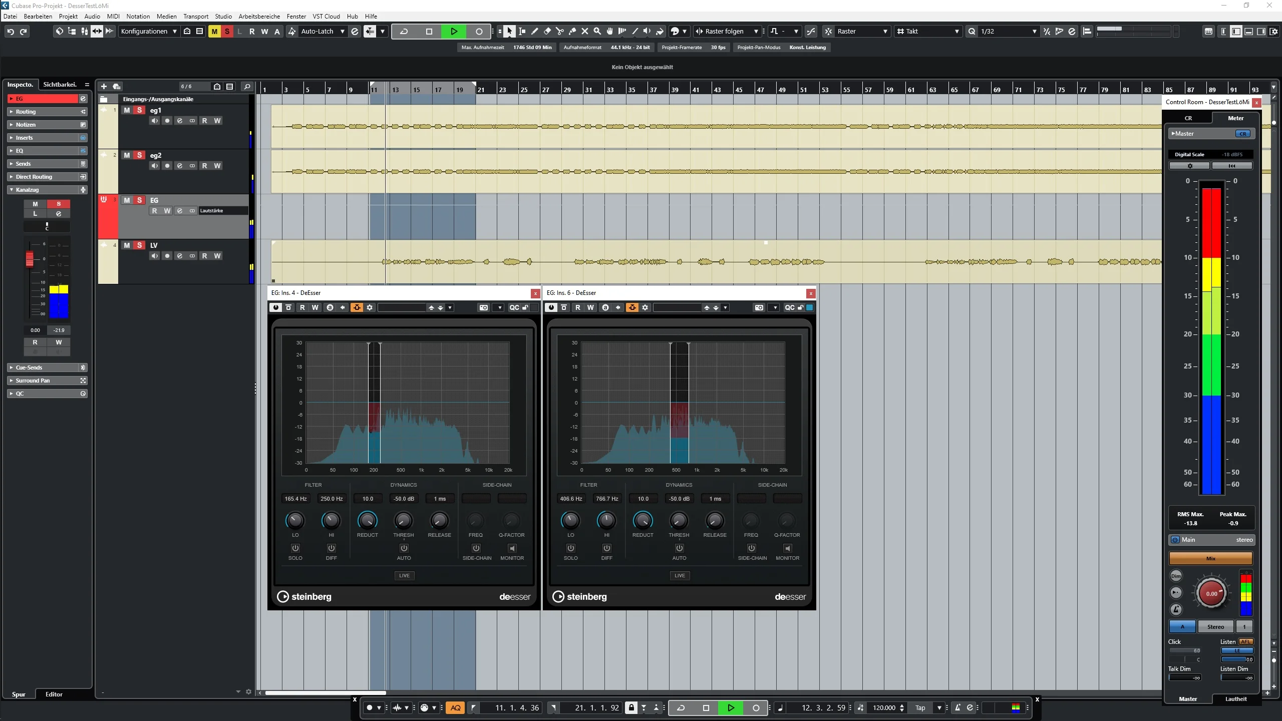

Ich habe hier mal 2 Hörbeispiele... Leadvocal vs Gitarrenbus.
Die Vocal duckt den Gitarrenbus.
Die Einstellungen sind jetzt etwas überdeutlich der Demonstration geschuldet.
Kann man sicherlich unsichtbarer fahren...
1 Ohne Cubase-Deesser - straight
2 Mit Deesser (2 Stück auf verschiedene Spektren)

hat der Frequency auf allen Bänder nicht doch dynamische Funktion?
Ja.
Mir ist es für so chirurgische Dinge transparenter und schlanker in der Bedienung auf diese Weise...
