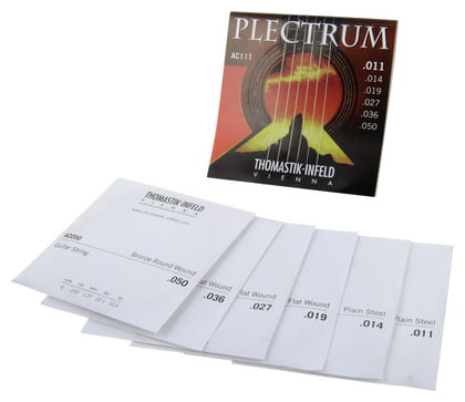

Deine Guild besteht aus Mahaghoni, was schon mal gut ist, Tendenz weicher Klang.
Und sie hat die concert Bauform, sprich hohe Resonanzen bei 180Hz herum kann man nicht erwarten.
Mit den üblichen Stahlsaiten klingts dennoch deutlich "stählener" als mit bspw. flatwound Saiten:
Nutze ich auf meiner vollmassiven Mahaghoni auch, und das klingt schon vom Fleck weg weicher und angenehmer.

@whitealbum Das mit den Saiten ist ja mal ein super Tipp! Ich mag die Größe der Gitarre und das Gefühl von Stahlsaiten, finde aber wie gesagt manchmal den Klang zu hart. Ich probiere diese Saiten also auf jedenfall mal aus! Danke
