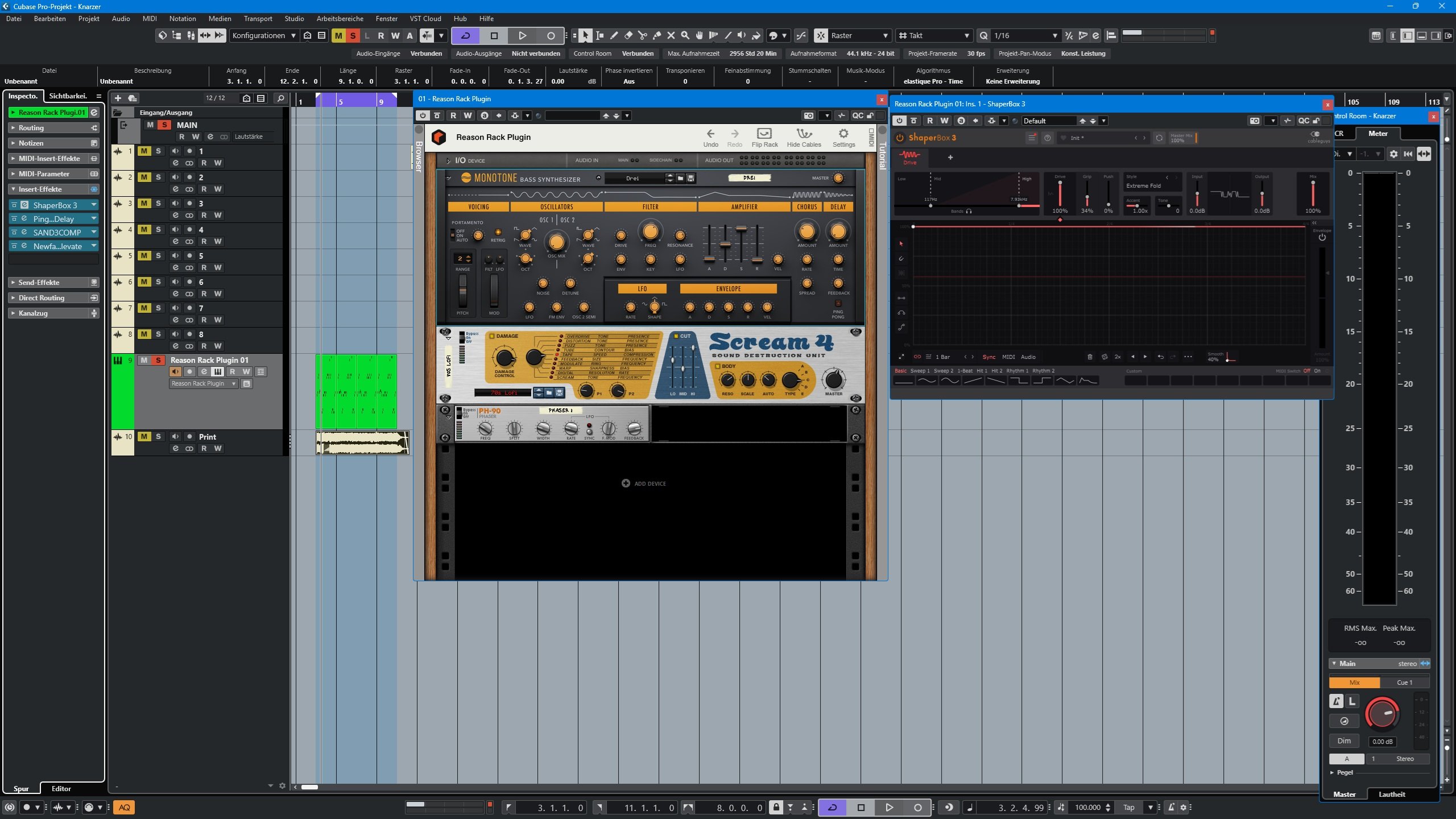

Den habe ich gerade zusammengebaut aus Reason Monotone-Basssynth für den Sägezahn und Resofilter, dann durch ein Zerreplugin in Reason = Scream 4 und danach ein Phaser = PH-90.
In Cubase in den Inserts Shaperbox 3, Delay, Kompressor und Limiter am Ende...
