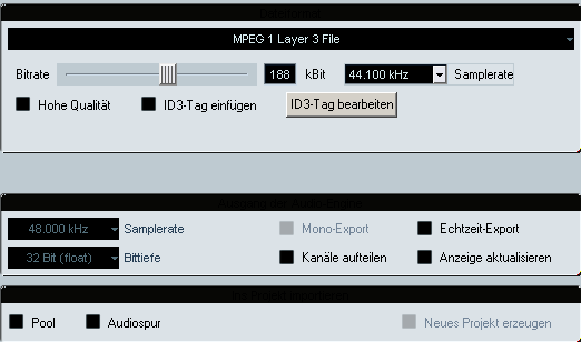

Meine Frage hier ist nun: von was hängt die Wahl der bitrate ab und in wie fern hängt sie von Bittiefe und sampling rate ab (gängig ist ja 16 bit und 44.1 khz)

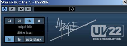

und meine nächste frage wäre: man dithert ja n träck für die Endfassung runter auf 16 bit ( oder ? warum ? ) und dies im falle cubese mit dem "uv22hr" aber was macht dann die sample rate im Export Fenster?
Vom gewünschten Endprodukt. Je mehr Bit, desto Klang. Für ne Telefonmusik reichen auch 128.
Ja schon klar aber könnte eventuell ein weiterer Sinn darin stecken ob jetzt 128 oder 138
bzw warum sind dann nicht alle tunes mit 320 exportiert
Je mehr Bit, desto gross.....
Ich glaube,du würfelst da was durcheinander.
Deine 128 oder wie auch immer kbit bezieht sich auf das encoden von MP3`s.
Das dort dann manchmal so krumme Zahlen bei rauskommen,kann an manchen Encodern liegen,die u.a. umwandeln in VBR(variable Bitrate) anbieten.
Grob erklärt,analysiert der Encoder das Signal und "fährt" je nach anliegenden Signal die Bitrate hoch oder runter.
Das spart Speicherplatz,aber nicht alle MP3-Player kommen mit so einer variablen MP3 zurecht.
In der heutigen Zeit,bei den grossen Festplattenkapazitäten würde ich aber zu festen Bitraten tendieren.
192 ,256 oder 320 kbit ist für Mp3 schon recht ordentlich.
128 eher weniger.
16bit ist wieder etwas anderes und ist die digitale Auflösung.
Dithern brauchst Du nur wenn Du eine Datei von einer Bitrate z.B. 24bit in eine andere,z.B. 16bit umwandeln möchtest.
Das hat mit Quantisierungsrauschen zu tun.
Bin zwar kein Tontechniker,aber ich hoffe,ich konnte dir trotzdem etwas helfen.

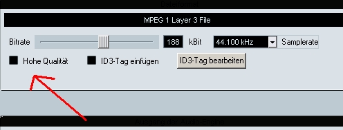

Zum Thema MP3-Export in Cubase:
Weiß jemand, was genau die Checkbox "Hohe Qualität" bedeutet bzw. was sie genau bewirkt?
Vermutlich eine bessere Qualität.
Auf die Antwort hab ich ja schon gehofft :D
Konkreter: Was ändert sich durch diese Option? Da die Dateigröße des exportierten MP3s sich nicht (oder nur um paar Bytes) ändert, frag ich mich, welchen Sinn die Option hat... wer möchte schlechtere Qualität bei gleichbleibender Dateigröße?
Wär schön, wenn jemand Bescheid wüsste ;)
Laut Cubase Handbuch:
"Wenn diese Option eingeschaltet ist, verwendet der Encoder
einen anderen Resampling-Modus, der abhängig
von Ihren Einstellungen zu einer höheren Qualität führen
kann. In diesem Modus können Sie für die MP3-Datei
nur die Bitrate, nicht aber die Samplerate festlegen."
Frag mich nicht was das zu bedeuten hat.
Ich!
Achso, Mist - war das eine Fang- oder eine rhetorische Frage? :D
Das ist ein Encodersetting, soweit ich weiß bei Lame dann zB ohne noise shaping und psychotricks zum verstecken der mp3-Schweinereien.
i.a. werden bei verschiedenen Encodierungsverfahren ( zB divx / xvid -> Multipass ) für bessere Qualität ( bei gl Datenrate pro sec ) die gesamten zu kodierenden Daten gelesen u aufgrund der Gesamtheit der Daten wird evtl. anders dekodiert. Nachteil: die Kodierung dauert wesentlicher länger.
mp3 s werden ja u.a. nach psychoakustischen Gesichtspunkten ( + highpass, huffman kodierung, wasweißichwasnochalles ) komprimiert. Also für mich durchaus denkbar, dass ich ( der Kodierer ) da anders entscheide, wenn ich weiß wie *alle* Daten aussehen ( zB bzgl Peaks, wo es ja schon Freds hier gab, wie sich verschiedene Encodierer bzgl hoch ausgesteuerter Musik verhalten ... )
Reine Vermutung/en :D ... wie man sieht ...
lg
Andi
@kickback ok, klingt auch logisch :) , in dem Fall bleibt s zeitlich gleich lang, die Datei wird aber größer. ( = Widerspruch zu Post #8 )
@kickback ok, klingt auch logisch , in dem Fall bleibt s zeitlich gleich lang, die Datei wird aber größer. ( = Widerspruch zu Post #8 )
Ich war so frei, das einfach einmal im direkten Vergleich auszuprobieren ;)
(in Wavelab)
Die Dateien sind gleich groß, die Encodingzeit schrumpft auf ca. 2/3 wenn hohe Qualität abgewählt ist.

Eine Audio-CD kann jedoch nur 16bit auf 44.1 khz wiedergeben (Red Book Standard). Deshalb ist es auch Bestandteil des Masterns, das Audiomaterial entsprechend verlustfrei zu komprimieren. Damit beim Rendern die sog. Quantisierungsfehler eingdämmt werden, wird gedithert. Diese Fehler sind gerade bei ganz leisen Passagen wahrnehmbar, durch das Dithern werden diese ausgeglichen.
