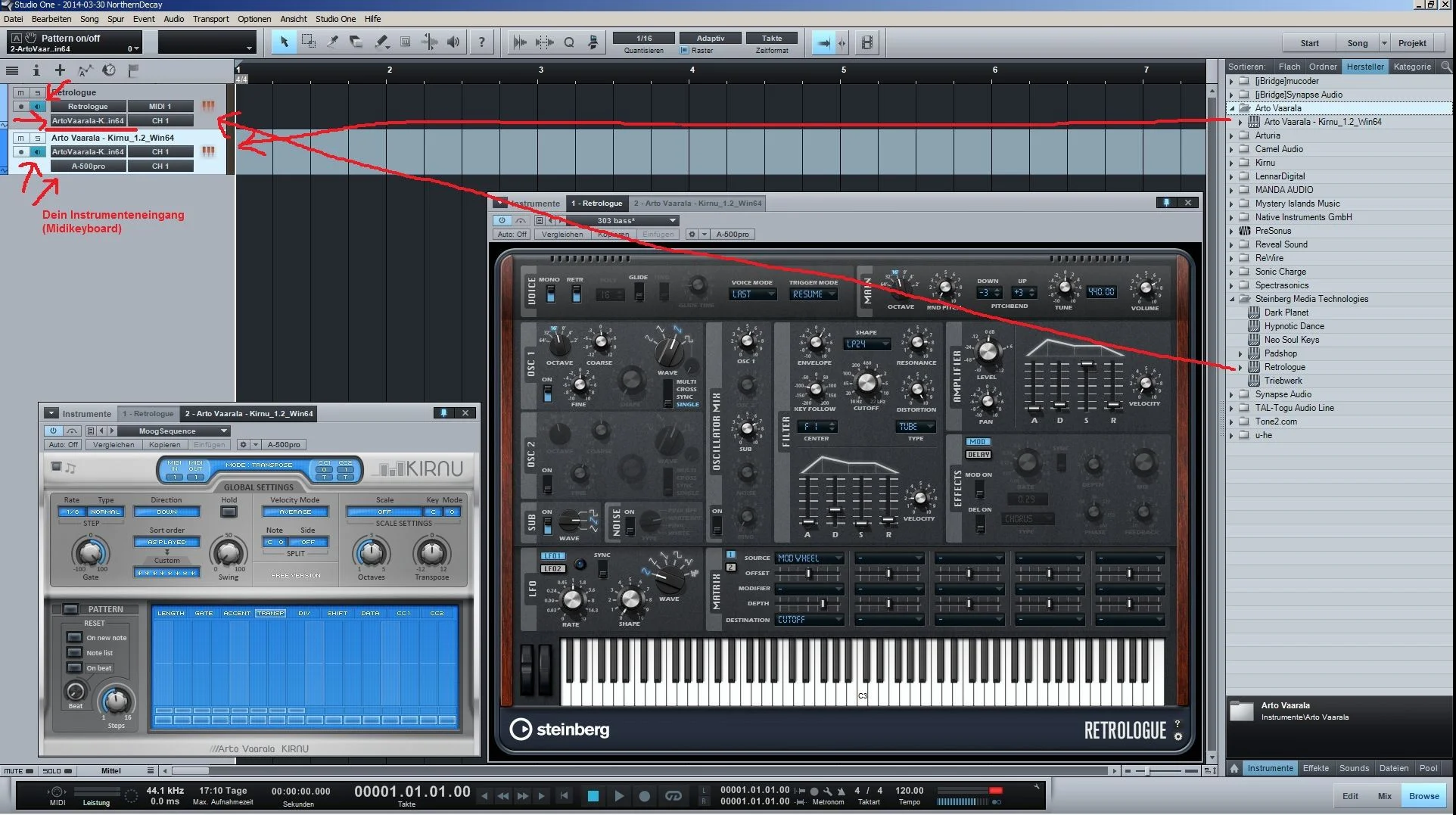

Ich hab von TubeOhm den "Anti-Aspirant"-Synthi und den dazugehörigen Step-Sequenzer gekauft. Kann beide auf verschiedene Spuren laden (Studio One 2), bin jedoch zu beschränkt, diese miteinander agieren zu lassen. Man wird wohl die eine Spur über die andere laufen lassen müssen o.Ä. ... aber wie geht das?? Hab im Instrumentenein und -ausgang schon alles ausprobiert und schnall nicht, was ich falsch mach/ übersehen haben könnte. Das Handbuch hat mich auch nicht schlauer gemacht. Weiß jemand, wie´s geht bzw kennt jemand ne Anleitung dazu?

Hallo!
..mach es so wie auf dem Screenshot, nur statt Retrologue machst Du dein Anti-Aspirant, und statt Kirnu Arto V., Dein Step-Sequenzer.
fätich...

Der Step-Sequenzer AUSGANG muss nur mit dem Synthesizer EINGANG verbunden werden, da der Step-Sequenzer den Synthie ansteuert. Sieht man so ähnlich schön auf Sheldon seinem Bild.
Auch wichtig, dass die "mithören" Funktion bei beiden Spuren aktiviert ist.
Reaktionen: Djames
Hallo und vielen Dank den Antwortern! Hab alles getreu dem schönen Bild von Sheldon gemacht aber immer noch nix gehört.... und der Tipp von Musicdevil mit der Mithörfunktion war´s dann aber!!! Kleiner Fehler, den ich wohl nicht mehr machen werde! Toll so ein Forum :D
