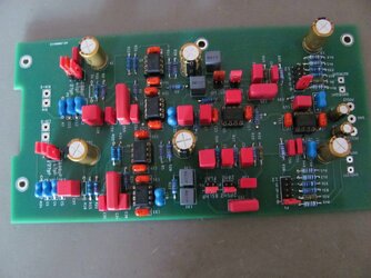

Um Schallplatten digitalisieren zu können, habe ich mir einen Vorverstärker für MM-Systeme gebaut, der sich per Jumper auf alles einstellen lässt. Seine umschaltbaren Ausgänge werden RCA, XLR, SPDIF und Bluetooth sein. Somit passt er vortrefflich in mein kleines Home Studio.
