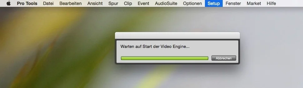

nachdem ich am Wochenende den Schritt gewagt habe, mein System komplett neu aufzusetzen und dabei gleich auf OSX Yosemite um zu steigen, habe ich nun das Problem, daß ich die Pro Tools-Video-Engine nicht mehr initialisiert bekomme. Der Ladebalken baut sich zwar, innerhalb von ca. 1min, komplett auf, der Zustand bleibt dann aber auf ewig erhalten (siehe Anhang)(nach knapp 1/2 Stunde habe ich dann guten Gewissens abgebrochen).

Ich habe' den Rechner einfach noch mal komplett platt gemacht, Mavericks drauf gespielt, ProTools installiert und direkt die Video-Engine gestartet (unter Mavericks hat’s genau 10 Sekunden gedauert). Und da dieser gesamte Installationsvorgang nicht mal ganz 'ne halbe Stunde in Anspruch genommen hat, ohne, daß ich mich hätte großartig drum kümmern müssen, bin ich dann einfach das Risiko eingegangen, doch noch mal Yosemite drüber zu installieren, in der Hoffnung, daß die Video-Engine aktiv bleibt.
Und siehe da: das hat geklappt. :)
Rechner ist jetzt komplett neu aufgesetzt und flitzt wieder, so wie er es bis zuletzt mit Lion getan hat.
