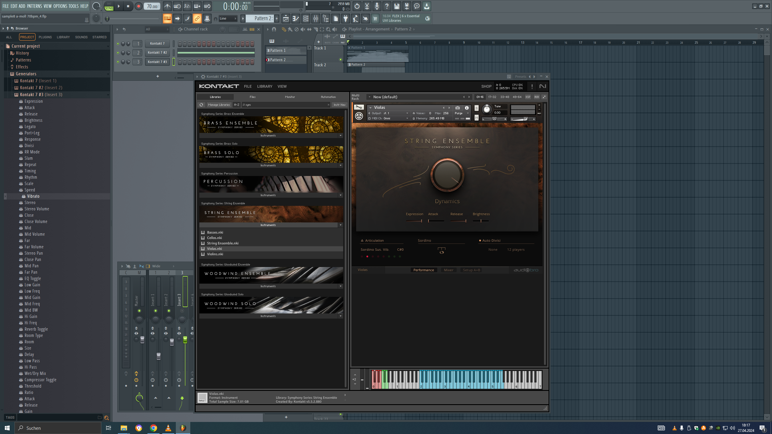

hallo! :)
auf folgendem bild kann man sehen, dass sordino sustain vibrato ausgewählt ist.
ich würde die vibrato funktion gern automatisieren, aber wenn ich links auf dem bild bei FL-Studio auf Vibrato
gehe mit der maus, dann steht dort:"not available".
kann es sein, dass diese library die automatisierung des vibrato parameters nicht unterstützt?
Wie Du bereits festgestellt hast, ist das Vibrato tatsächlich nicht automatisierbar. (Hab's eben auch nochmal mit Cubase gecheckt).
Das ist auch kein Fehler, denn die Umschaltung vibrato <> non vibrato erfolgt bei den meisten gesampelten Strings-Libraries über Artikulationen (über Key-switches steuerbar), weil unterschiedliche Samples zum Einsatz kommen. Denn das Vibrato wird ja in der Regel mit aufgenommen, ist damit Bestandteil der Samples und kann nicht einfach weggebügelt werden.
Bei Physical Modelling Instrumenten - ich denke da an SWAM oder auch beim Synful Orchestra - kann natürlich auch das Vibrato stufenlos zugemischt werden.
