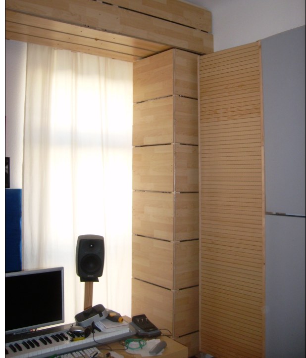

hier mal ein kleines beispiel.
klobig wirkender plattenschwinger.
dem raum angepasste mineralwolllösung die weitaus breitbandiger wirkt.
messungen kann ich bei gelegenheit ja noch nachreichen aber der unterschied ist wie tag und nacht.
lg
schaut gut aus! wie wirken sich die hölzernen abdeckungen aus? Und wie stark sind die? Für den laien wirken die Öffnungen sehr schmal. Wär cool wenn du dazu was erklären möchtest.
Vieleicht für die Arbeit auch erwähnenswert das Superchunk soetwas wie ein Spitzname für eine bestimmte Sorte Bassfalle ist (empfinde ich zumindest so).
na klar ist eine auf den raum abgestimmte lösung besser als ein fertigmodul was nicht in das raumkonzept passt (der plattenschwinger steht ja sehr ungünstig da), aber das hat eigentlich wenig mit superchunks vs. andere bassfallen zu tun... superchunks sind eindeutig die leichter handhabbare und vor allem vorhersehbare lösung, deswegen sind sie aber gleichzeitig nicht immer automatisch die _beste_ lösung.

Ich seh das mal wieder absolut konträr zu Bender. Ich hab hier gerade erst zwei frischgebaute (auf seine Empfehlung gebaute ;) ) Superchunks (2,20m / 65cm, breiter ging halt nicht) entsorgt, weil sie bei mir keine messbare Verbesserung unter 100Hz gebracht haben. Der Effekt darüber war auch marginal...
Angepasste, schlanke (20cm tiefe) Plattenschwinger haben hier eine deutlich bessere Performance gezeigt. Die lassen sich im Gegensatz zu SC recht dezent an den Wänden montieren.
Es mag sein, daß dicke poröse Absorber breitbandig und wirksam sind, aber sicherlich nur wenn man die auch massiv und in entsprechender Menge und Größe einsetzt.

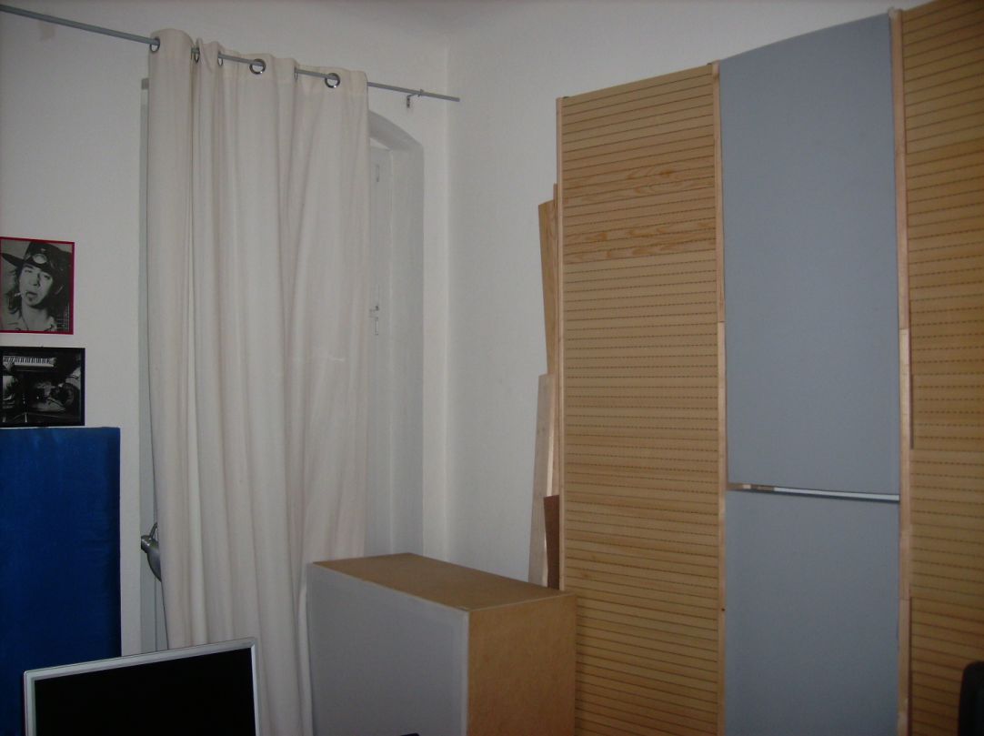

@Bender: ich weißja , welchen Raum deine Fotos zeigen. Optisch ja auch wirklich hübsch gemacht. Solch ein Monsterkonstrukt hätte ich hier aber nie, nie, nie verbaut.... ;) Wenn du messeergebnisse posten darfst, würde mich das schon interessieren. Gerne auch im Vergleich zu den PS (die da so hoffentlich nur fürs Foto standen...)
das ist doch kein monsterkonstrukt. ^^
das was bei ihm davor provisorisch an akustik gemacht war das sah monströs aus :D
aber ich denke dass er mir böse sein wird wenn ich das foto poste xD
er is ja wirklich froh dass das provisorium endlich weg kommt und der raum nen durchdachtes konzept bekommt.

das kann ich nicht so gelten lassen und meine handwerkerehre fühlt sich beleidigt ^^
jedenfalls bin ich absolut gar nicht deiner meinung. sonst würd ich ja auch nicht so gerne damit arbeiten und sehr gute ergebnisse damit abliefern.
wenn die sache so unkompliziert wäre warum haben dann deine versuche mit porösen absorbern nichts gebracht?
in kreuzberg hab ich z.b. die eliminierung einer 25hz mode zu einem großen teil durch einsatz einer grad mal 20cm dicken sonorockschicht hinter dem reflektor liegend zu verdanken und der recht kleine raum hat trotzdem kaum nutzraum verlohren.
das konzept war halt gut überlegt. unkompliziert war da evtl das staubsaugen am ende. ^^
was ich mir bei dem gitarrenlehrer/komponist für die front wie man da sieht überlegt und baulich umgesetzt hab ist sogar leichtbauweise.
wegen stuckdecke nicht anders machbar.
die kann halt nicht wirklich gebohrt und gedübelt werden weil völlig hohl dahinter.
insgesamt ist poröse absorption ja nur einer von mehreren akustischen effekten die ich in dem raum einsetzen werde. hinten wird noch richtig auf die kacke gehaun ^^ (aber ohne die zickigen plattenschwinger)
wenn ich jemanden seine akustik mache dann ist da definitiv nichts unkompliziert sondern immer eine neue herausforderung weil immer irgendwas anderes im weg ist und einem die laune verderben kann.
fenster, türen, schornsteinschächte, heizungen, katzen( :D ) usw
da muss man kreativ sein und sich akustisch funktionierende lösungen überlegen die keine raumfunktionen einschränken.
die porösen absorber sind auf den cm genau auf die engen ecken und deckenkanten abgestimmt. aber trotzdem bis knapp unter 50hz wirksam und haben somit die zweittiefste mode fast eliminiert was die plattenschwinger kaum konnten. die restlichen bassprobleme werden noch durch hintere spezielle multifunktionale absorberelemente und resonatoren erledigt die ich grad am bauen bin.
auch die bandbreite der bassabsorber ist von mir nicht willkürlich bestimmt worden.
selbst die wahrung der gardinenstangenfunktion habe ich mit ins konzept einfließen lassen. die fenster können auch problemlos geöffnet und geschlossen werden was vorher kaum ging weil man wegen den beiden plattenschwingern nicht bis ans fenster konnte da sie zu sperrig in den raum ragten. man musste mit einem stock die fenster öffnen und schließen.
der heizkörper unter dem fenster in ecknähe wird auch nicht vom absorber verdeckt und das ventil ist voll erreichbar.
ein richtiges durchdachtes gesamtraumkonzept was eine optimale akustik garantiert ohne funktionseinschränkung des raumes ist das wichtigste überhaupt denn sonst doktort man monate bis jahre an seiner akustik und ist immer noch unzufrieden.
