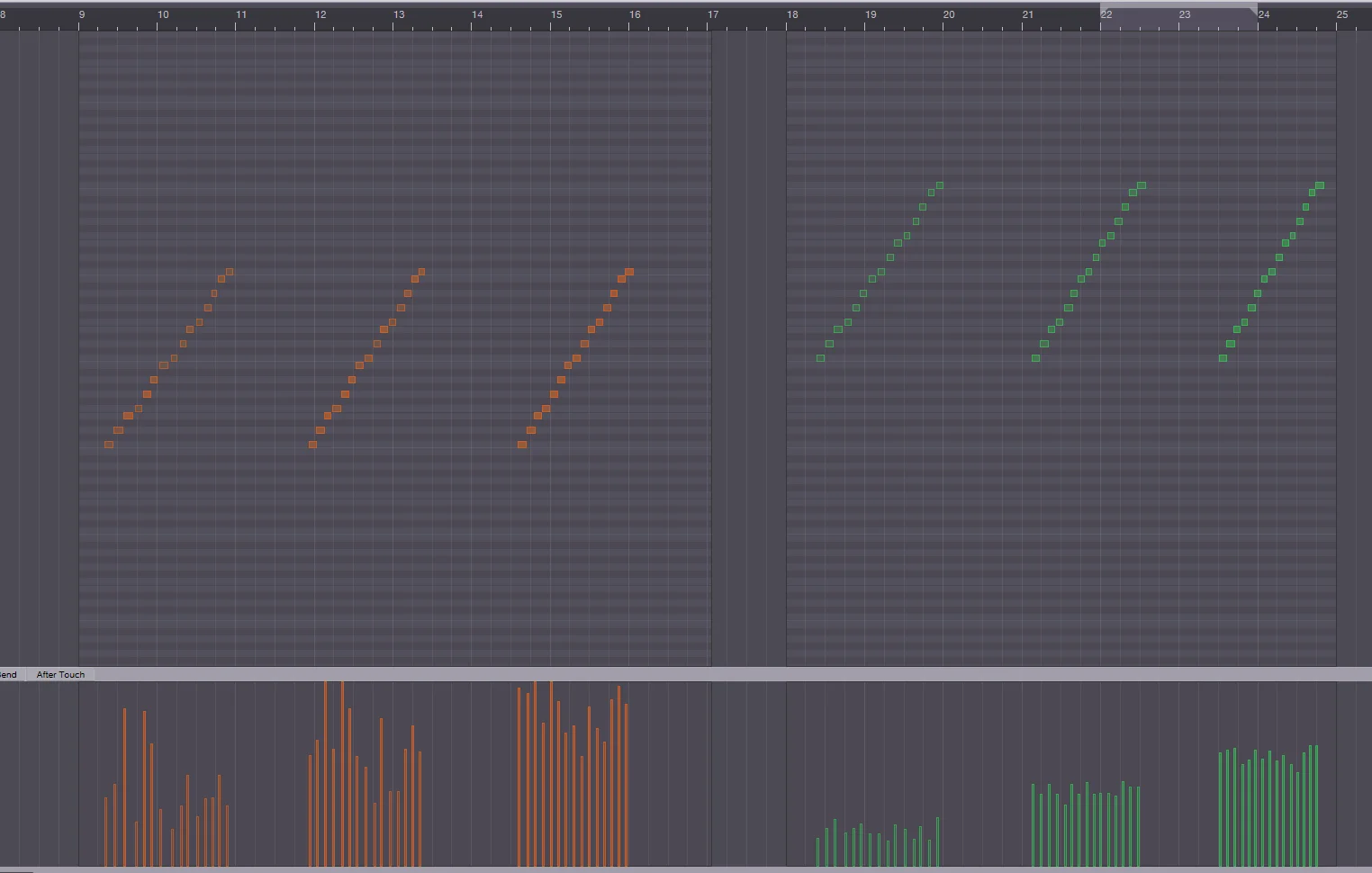

ich habe mir ein neues Akai MPK261 gekauft. Beim Spielen sind die Velocitywerte sehr unterschiedlich. Im Screenshot sind die roten Events vom MPK und die grünen von meinem StudioLogic Keyboard, jeweils leise, mittel und laut gespielt. Ich bin also eigentlich in der Lage, einigermaßen gleichmäßig zu spielen, schaffe das mit dem Akai aber nicht.
Ich kenne die Einstellmöglichkeiten unter Global->Keyboard und habe mit Curve und Gain experimentiert, finde aber keine Settings, die ein gleichförmigeres Ergebnis liefern würden. USB und DIN ergeben auch keine Unterschiede.
Meine Frage deswegen: Haben andere MPK-User ein ähnliches Problem oder ist das das normale Verhalten des Geräts? Oder habe ich etwas komplett übersehen und es gibt andere Einstellungen, die ich ausprobieren muss?
Edit: Habe hier gesehen, dass @clemenserwe sogar explizit erwähnt, dass man das MPK mit den Einstellungen sehr gut an die eigene Spielweise anpassen kann. Also scheint mir entweder mein Exemplar defekt oder die Tastatur für meine Spielweise warum auch immer nicht geeignet zu sein.

An Eingewöhnung habe ich auch gedacht. Allerdings fühlt sich das Akai sehr ähnlich an wie mein Sequential Pro3, mit dem ich auf das gleiche Bild komme wie beim StudioLogic. Auch mit einer Akai MPC Keys 37 habe ich keine extremen Ausreißer drin. Ich warte noch auf eine Antwort vom Akai-Support und werde dann das Gerät zuückschicken oder - wenn der Support auch einen Defekt nahelegt - um einen Austausch bitten.
Kurze Anmerkung: Habe ein Austauschgerät bekommen, das jetzt tatsächlich wie erhofft funktioniert - zumindest mit ein bisschen Curve Bending.
