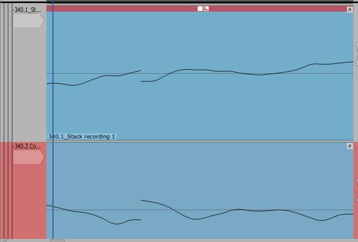

Wir haben kürzlich mit unserer [g=420]CD[/g]-Aufnahme begonnen (Mackie Tracktion 3) und soweit lief auch alles reibungslos. Ordnungsgemäß mikrofoniert, eingepegelt, aufgenommen und alles klang einwandfrei.
Nun sind auf einmal unerklärliche Artefakte(siehe Anhang) aufgetaucht. Wenn diese Knackser bei einem frisch-aufgenommenen Take auftauchen würden wäre es ja nur halb so wild. Dann würden wir eben nochmal aufnehmen. Ärgerlich, aber ok.
Dummerweise tauchen die Knackser aber auch bei älteren Takes auf, die einwandfrei aufgenommen wurden und beim anschliessenden Abhören eindeutig fehlerfrei waren. Soweit wir das beobachtet haben aber immer erst nachdem neue Tracks aufgenommen wurden.
Die Festplatte ist eine nahezu fabrikneue 7.200u/m-HDD, bei den Aufnahmen liefen max. 15 Spuren, trotzdem zeigte Tracktion stellenweise an dass die Festplatte nicht hinterher kam.
Hat jemand eine Vermutung woran das liegen könnte ? Wir sind mittlerweile absolut ratlos und für jede Hilfe dankbar.
Gruß, TG77!
vll ein problem der buffergröße!
du meinst die signale waren erst sauber und der fehler wurde im nachhinein fehlerhaft geschrieben?

Boah, na das ging ja schnell ;)
Als Beispiel :
Die Spuren 1 - 10 werden fehlerfrei aufgenommen.
Wenn aber z.B. Spur 11 aufgenommen wird (fehlerfrei) taucht bei z.B. Spur 4 das Knacksen auf.
So ist das Aufnehmen im Moment natürlich irgendwie unmöglich.
Gruß, TG77
Eine Spur, die mal sauber auf Platte liegt, wird nicht einfach schlecht.
Versuch mal die knacksende Spur einzeln in einem anderen Programm abzuspielen (z.B. Reaper).
Ausserdem könntest du noch ein wenig zu deiner Umgebung (Interface, Treiber...) und dem Aufnahmeverfahren erzählen.

Dass das Problem nur in Tracktion auftaucht hatte ich anfangs auch vermutet/gehofft, Audacity hat es aber leider bestätigt : Es liegt definitiv an der aufgenommenen Datei.
