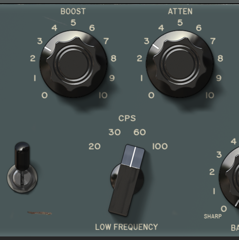

Ich habe die Erfahrung gemacht, dass man die Frequenz durchaus tiefer wählen kann, als man das z.B. bei einem SSL machen würde. Da wählt man genau die Frequenz, die es sein soll und dreht rein.

Ich habe mal Bildi 'malt.
Dieses Low Band beim EQP1 ist ja ein Shelf. (Grüne Kurve). Attenuate auch. Kombiniert man das, entsteht soetwas wiedie gelebe Linie, dh. ein Cut mit Resonanz und breiter Kurve. Daher klingt dass dann so fett und aufgegräumt. Im Idealfall.
Ähnlich ein Bax bzw. "Hifi Taste" - ganz flache Shelves, die durch den Cut gekrümmt werden.
