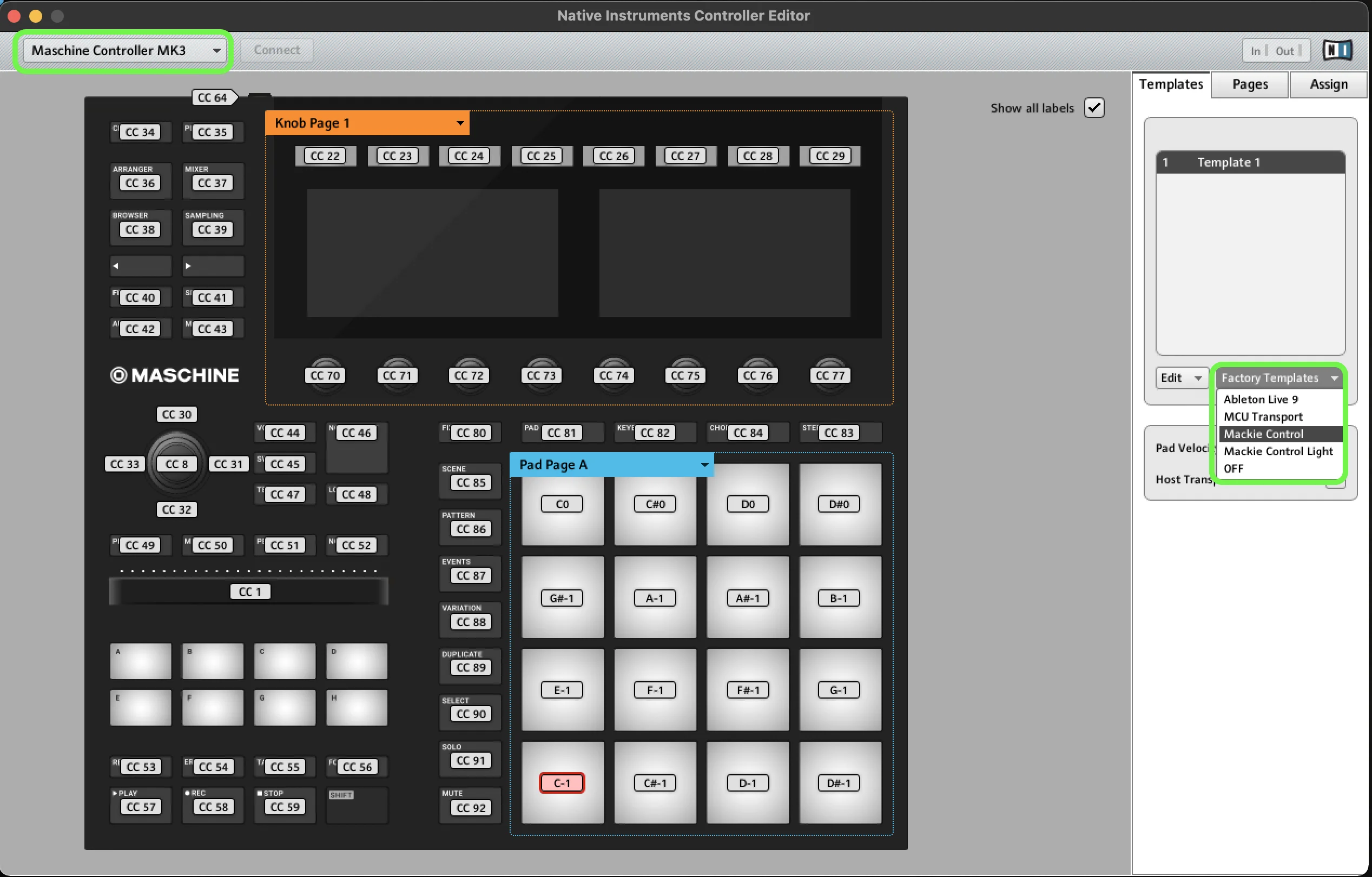

Habe inzw Meldung bekommen dass es nicht geht - Maschine unterstützt kein Mackie Control und der Editor bringt recht wenig, weil du nicht alle Tasten auf dem Keylab mappen kannst.

Unterstützt Maschine Mackie Control?
Da steht ja was von Mackie Control (Factory Templates). Deswegen dachte ich, dass es geht bzw. klappen könnte.
