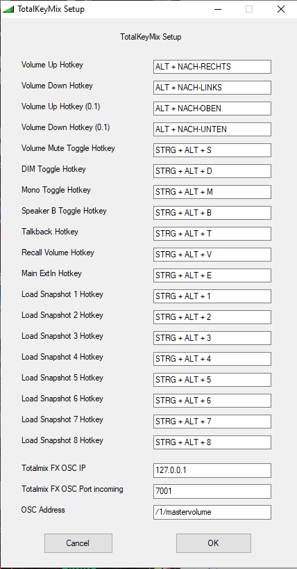

So sieht das Setup Menü aus. Als IP-Adresse verwendet man am besten die Loopback-Adresse des Rechners: 127.0.0.1.

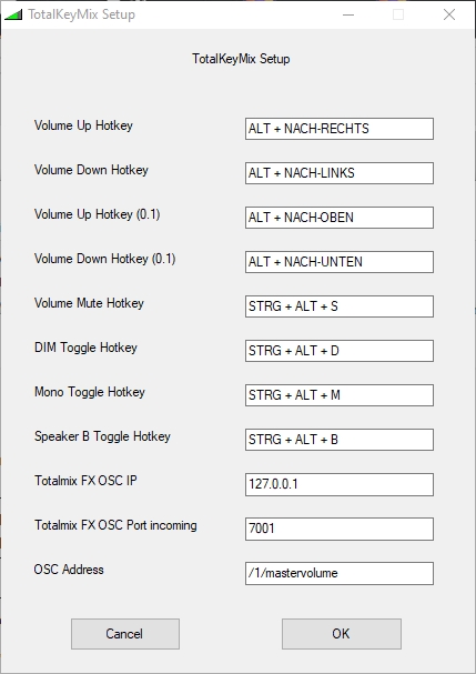

Einige Beispielbilder:
Der Lautstärkeregler bleibt nach der Lautstärkeregelung für 1 Sekunde eingeblendet, die Zeitdauer ist anpassbar.
Das Icon für das Tool findet sich in der Windows Info Zeile unten rechts, falls es nicht "hidden" ist.
Darüber gelangt man in das Setup Menü, man kann aber auch die Config Datei mit einem Editor bearbeiten.

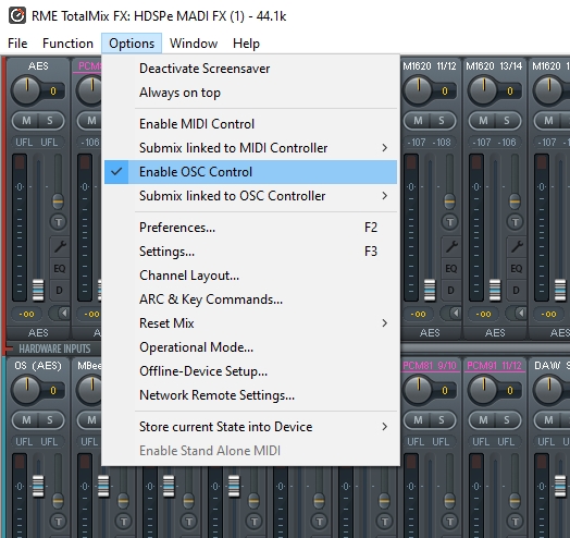

In TotalMix FX musste ich nur OSC Control aktivieren, falls es nicht funktioniert, die OSC Einstellungen checken.

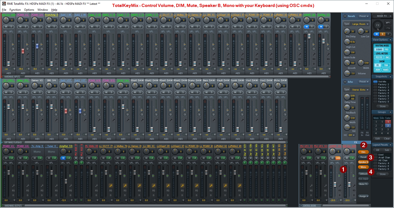

Hier anhand eines TotalMix FX Screenshots die 4 Steuerungsmöglichkeiten (1-4) dargestellt.
