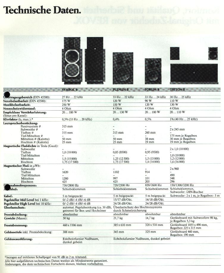

sind übrigens 3Wege-Bassreflex, Titankalotte , Bassloch nach vorne, abgeschrägte Kanten, Name: Forum B Mk II, im Januar 93, 900 DM gekostet. Keine Ahnung wg. Frequenzgang. Ich muss hier mal total umbauen...dann teste ich...vielen dank für die Unterstützung-

Hallo
Sind das die hier?
Sind halt 3Wege-Boxen, d.h du musst etwas weiter weg als bei Nearfields.
Ich faende gute, hochwertige Hifi-Lautsprecher besser als billige Monitore, man muss sich aber wie bei jeder Box erst mal drauf "einhoeren".
Denke aber an einen richtig guten Verstaerker zu den Boxen..
Ja, die Forum B, wollte sie zum testen an den Presonus Firepod dranhängen, muss aber noch umbauen.
grüße Be

Jetzt zu Deinen Revox Forum B MKII kamen 1986 auf den Markt und kosteten damals neu 1700.- DM. Die waren klanglich in der Mittelklasse anzusiedeln und benötigen einen trotz der bescheidenen Größe einen laststablien [g=182]Amp[/g], der den [g=118]Bass[/g] in den Griff bekommt. Ich bezweifel, daß der Philips das kann. Ich würde einen "schnellen" Verstärker wie die alte Sony ES Serie z.B. TA-F 707 ES, Yamaha AX 1070 oder Marantz empfehlen. Wichtig ist bei dem Revox, das man unbedingt allermindestens 80 cm Luft zu allen Seiten läßt, sonst kannst Du den nicht als [g=226]Monitor[/g] nutzen.
Auch wenn Revox draufsteht, würde ich trotzdem zu Aktiv Nahfeld LS in der EUR 300 Klasse oder zu guten Kopfhörern (Sennheiser HD 280 Pro oder AKG 271) raten. Diese Alternativen sind definitv besser. Allerdings, falls das Budget keine Alternative zuläßt, bist Du mit den Revox LS auf jeden Fall besser dran als mit irgendwelchen PC Brüllwürfeln.... aber (!) Abstand nicht vergessen....
