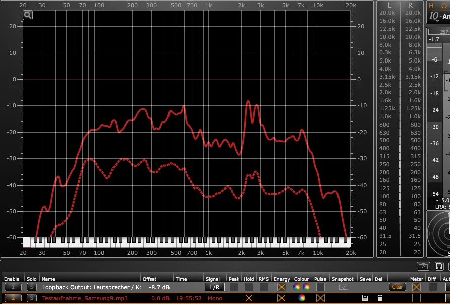

Am Ende werden wir vermutlich bei einem normalen kabelgebundenen Headset bleiben: halbwegs kompakt, viel besser als die Bluetooth-Ausführungen. Noise Cancelling ist meist vorhanden und kann sowohl am PC als auch am Handy verwendet werden. Ich habe mal eine kurze Testaufnahme direkt am Samsung S9 gemacht.
Wie findet ihr die Qualität?
Meine Frau hat noch in demselben Zimmer gearbeitet, sie hat während der Aufnahme noch ein Glas auf den Tisch gelegt. Die Aufnahme blieb trotzdem relativ sauber. Bei einem Großmembran-Mikro würde es sich etwas anders anhören, wobei auch die Aufnahme etwas feiner aufgelöst wäre. :)
Podcast Mikrofone am USB Interface wären vermutlich viel besser, wobei gerade die einfache Handhabung dadurch verloren gehen würde.
Gr. I.
Ist das ein Nierenheadset. Der Nahbesprechungseffekt scheint sehr ausgeprägt. Es zischelt in den Höhen. Ich finde das nicht sehr angenehm zum Zuhören.
Ich finde das vollkommen in ordnung. Einfach ohne nachbearbeitung raushauen. Die kollegen in der redaktion können ja dann nach Gusto equalizern

@Astronautenkost, das mit dem Zischeln kann schon sein. Wenn ich mir die Aufnahme anschaue, gibt es wirklich einige störende Frequenzen. EQ kann hier aber helfen.
