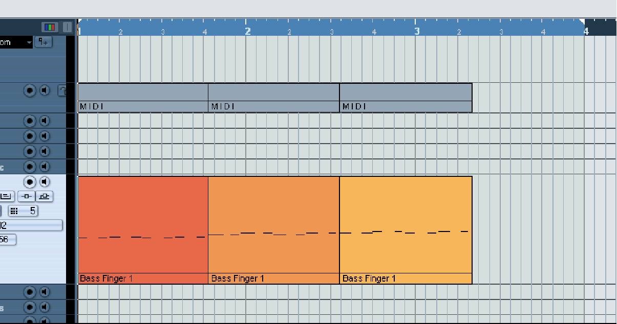

ich habe ein problem mit tempoänderung in cubase4
wenn ich eine odere mehrere sequenzen, [g=32]midi[/g]-spur, zb in tempo 90 einspiele, dann ist alles soweit ok.
ändere ich jedoch das tempo, passiert folgendes.

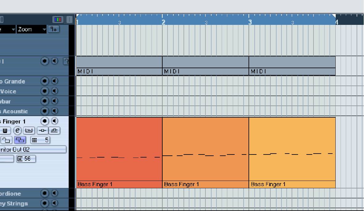

das editorfenster passt sich der änderung an, jedoch nicht die eingespielten sequenzen.
gibt es hir einstellungen, voin denen ich nichts weiss?
der zweck der tempoänderin ist lediglich der, dass ich für jemanden ne sequenz zum üben eingespielt habe, dies jedoch etwas zu schnell ist und daher das tempo von mir runtergedrosselt werden sollte.
wenn ja, wäre ich um info dankbar.
habe 2 screens hochgeladen, um die verschiebung der sequenzen zu zeigen.
LG
Petra
geändertes tempo
wie am [g=415]loop[/g] zu erkennenist, passen die takte nicht mehr

Guck mal im Handbuch unter "musikalischer " und "zeitbasierter" modus bei Spuren.
Hab das Handbuch grad nicht da und weiß nicht wie es genau heisst.
Gibt auf jeden Fall in jeder Spur im Arrange fenster ein Zeichen zum Umschalten.
Mit ner kleinen Uhr oder Note drauf, je nachdem was eingstellt ist.
Das musst du abändern in musikalisch, dann nehmen die [g=32]Midi[/g] Tracks Tempoänderungen mit.

herzlichen dank für den tip.
bin mal am testen
sage gleich bescheid, ob das ok war
LG
Petra
Engineer4U
OK, das war's.
problem gelöst
danke schön !!!
LG
Petra
