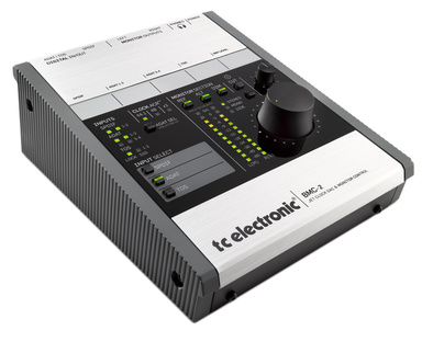

ich glaube das ist mein erster eigener thread. :)
ich suche schon seit einer weile nach einem einfachen unkompliziertem monitorcontroller & nach ein paar recherchen ist mir nun der TC BMC-2 über den weg gelaufen.
die ausstattung ist zwar spartanisch, aber die specs lesen sich ja schonmal sehr gut & treffen so alles was ich brauche:
- ADAT (passt zu meiner RME hammerfall)
- sehr guter DA mit 121dB (gewichtet) dynamikumfang (wandler aus dem TC6000)
- gute clock (ebenfalls aus dem TC6000)
- praktisches design, tischgerät
irgendwie kann ich es nicht so recht glauben das das teil nur 300€ kosten soll. im gearslutz forum wird das gerät & der wandler aber sehr gelobt. bob katz hat damit ein mastering-seminar veranstaltet...
natürlich hat es auch ein paar kritikpunkte:
- nur ein ausgang (kann man einen profi-umschalter hernehmen)
- kopfhörerausgang hinten (oje oje)
ich werde es wohl einfach mal bestellen, aber ich wollte mal vorab fragen ob jemand erfahrung mit dem gerät hat?
