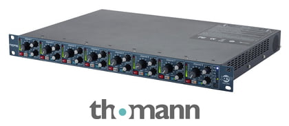

Audient ASP 800. Hat halt kein WC Thru, sondern nur die Endbuchse.
ich nehme an ein ADAT Kabel reicht für alle 8 Inputs?
Ja. Bei mir gehen die 8 Ins per ADAT ins RME Interface und per WC bekommt das Audient das Clocksignal. Wenn Du aber mindestens 88,2 kHz Samplingrate hast, gehen über einen ADAT Out nur 4 Spuren, dann bräuchtest Du beide ADAT Outs. Ich nehme aber eh immer in 44,1 kHz auf, da reicht ein ADAT Out für alle 8 Ins.

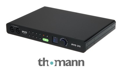

An einer Rackwanne sollte es nicht scheitern denk ich :)
Hol dir den und du hast die nächsten Jahre Ruhe:
Ich hatte davon 2 Stück an einem RME Digiface USB mit kleinsten Latenzen und alle 32 Kanäle haben ohne zu murren das gemacht was sie sollen. Absolut stabil und ohne Probleme.
