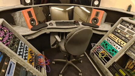

Ich habe das früher so gemacht (hybrid) und fand es immer einen Krampf, mit Latenz(-kompensation) und unnötigen Wandlungen. Bin auf ein Analogpult umgestiegen, das das ganze Routing, sehr gute EQs, Latenzfreiheit und analoges Monitoring (auf Wunsch keine Wandlung beim Abhören) mitbringt und minimalen Wandlereinsatz ermöglicht. Mein aktuelles Pult hat auch die Patchbay gleich mit eingebaut.
Wenn das platz-/kosten-/aufwandstechnisch nicht geht, würde ich mir lieber ein gut klingendes kleineres Pult kaufen, darauf die Vorproduktion machen, Audio einzeln mit gutem Wandler aufnehmen und dann ITB abmischen.

Living…..was nutzt Du denn für ein Pult mit eingebauter Patchbay, wenn man fragen darf?
Ich würde das so gerne wieder machen, aber Geld, Strom, Platz, Wartung….kann ich nicht mehr aufbringen.
Träumen tue ich von einem Amek M2500 oder noch besser M3000, ich liebe die. Würde die jedem 4000er vorziehen, naja.
Wird nix mehr bei mir.
