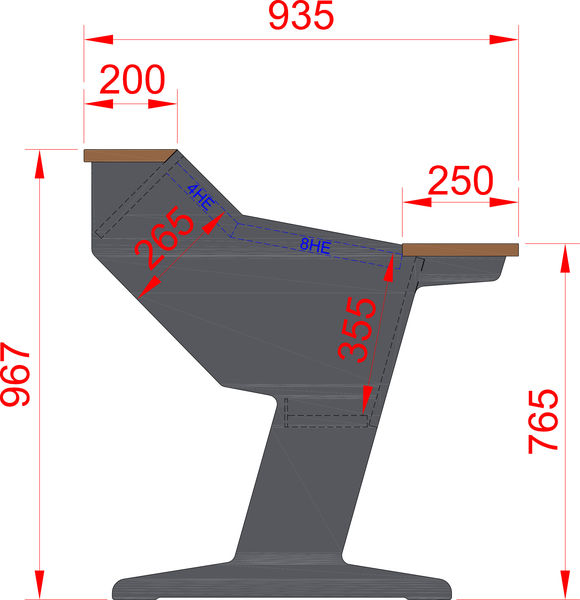

Glaubst du, dass das was für dich ist, der Selbstbau?
Weil du an anderer Stelle geschrieben hast:
Selber bauen ist eigentlich immer gut, aber nur, wenn man das nötige Werkzeug hat und sein handwerkliches Geschick kennt^^
Ich zB könnte mir vllt. auch welche bauen, ab er das sieht dann aus wie ausm Werkunterricht aus der 4. Klasse xD
Ansonsten findet man wenig im Netz. Außer ein paar Zeichungen mit Maßangaben:
Dafür bräuchte man nur eine CNC- Maschine:

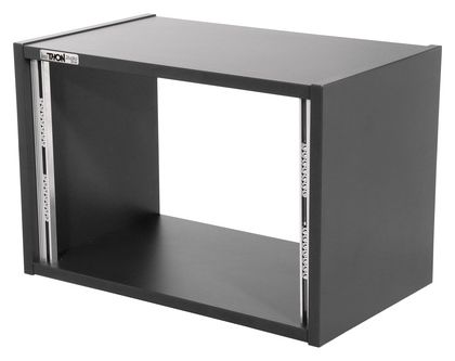

Ein einfaches Thomannrack würde hier auch Sinn machen:
Thon Studio Desktop 7U BK
Reaktionen: RoccoMD und Gast92251
Die Rackschiene ist ausgelegt für Innemaß von 50cm. Holz kann man sich im Baumarkt auf Maß schneiden lassen.
Reaktionen: RoccoMD
Ja, bin auch der Meinung, dass man Racks echt nicht selber bauen muss. Es gibt so viel Auswahl mittlerweile... und wirklich günstig. Steht kaum im Verhältnis vom ganzen Aufwand her, wenn man sowas selber baut. Man kann ja auch bei Bedarf mehrere Racks zusammenschrauben, Rollen, Füße oder Stützen drunter, umlackieren usw. Es gibt genügend angewinkelte auch mit Rollen, kleine praktische Tischracks usw. was nicht noch alles.

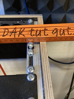

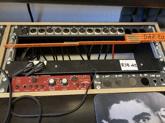

Reaktionen: RoccoMD und HannesMac
@Mit Senf
Das vereinfacht doch die Sache genau an der richtigen Stelle!
Mein Problem: Herausfinden, was man selber wirklich braucht!
Als Material würde ich entweder MDF oder noch besser eine Multiplex (beschichtet oder auch nicht) hernehmen. Da muss nämlich kein Anleimer ran (So wie auf deinem Foto).
Okay, so ein Tisch wäre für mich schon ein paar Hausnummern zu hoch. :D
Im Freundes- und Bekanntenkreis habe ich leider auch keinen Schreiner inpetto.
Aber dennoch sehr interessant. Wie du schreibst, Pläne oder Zeichnungen für einen Studiotisch sind sehr rar.
