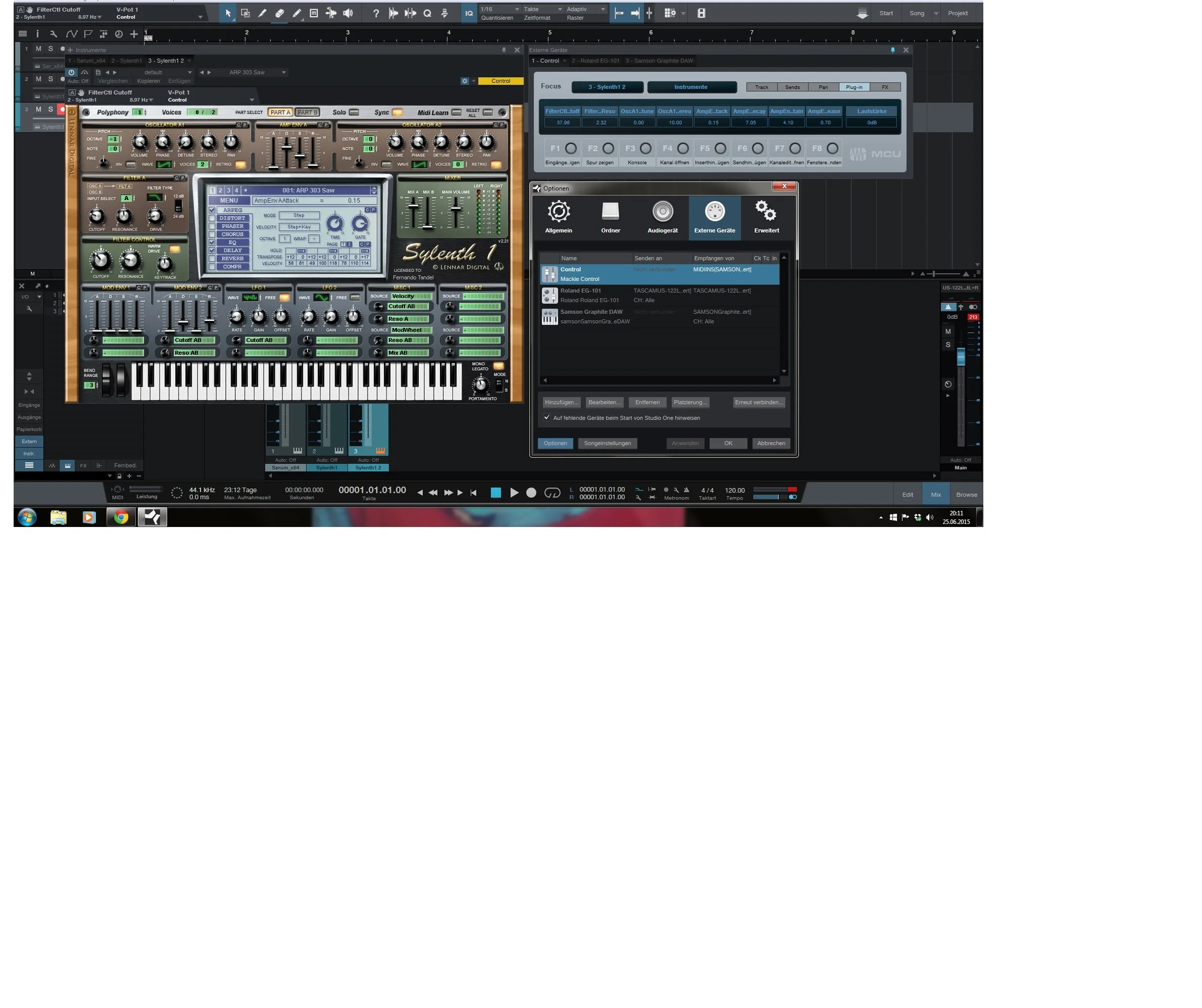

Hallo, ich beschreib dir mal meine Einträge, neues Keyboard anlegen und benennen, empfangen von: Samson Graphite49 ,fertig.
Dann richtest du noch den Samson als Controller ein mithilfe des Mackie Protokolls. Also, such den Mackie Control aus der Liste, empfangen von: MIDIIN5 (Samson Graphite49)
Dann sollte es gehen. Im Samson Preset 16 Studio One eingeben. Studio One lässt sich gut mit dem Samson steuern. Ist ein Synth Plugin geöffnet kannst du oben rechts Control anwählen zum Steuern der wichtigsten Parameter Cutoff usw.. Klick auf Einstellungen öffnet den Zuweisungsbereich. Über das kleine Dreieck kannst du dann den Control auswählen. Damit zeigt dir Studio One den Bereich Externe Geräte. Dort siehst du dann die Tabs Track Sends Pan Plugin und FX . Klick auf Plugin und du kannst sehn um welche Zuweisungen es sich handelt.
Hoffe ich konnte dir helfen,
Gruesse , Fernando

Tscha, vielen Dank nochmals. Es hat funktioniert.
Bloß das beim Abspielen kein Sound mehr wiedergegeben wurde.
Im Systemmenu (Apple OSX) nachgesehen, mein FireWire-angebundenes Presonus FP10 war immer noch als Ausgabegerät definiert und eine Wiedergabe von mp3s in iTunes hat funktioniert.
In Studio One zuckten alle Pegelanzeigen aber es war nix zu hören.
Falls noch jemand dieses Problem hat, die Lösung ist eigentlich ganz simpel:
Allem Anschein nach liegt es daran, dass beim Start von S1 das Firewire-Interface ausgeschaltet war. S1 erkennt das Interface nicht automatisch wenn es erst nach dem Start von S1 eingeschaltet wurde. Dann muss man das in der "Gerätesteuerung" von S1 neu eintragen.
