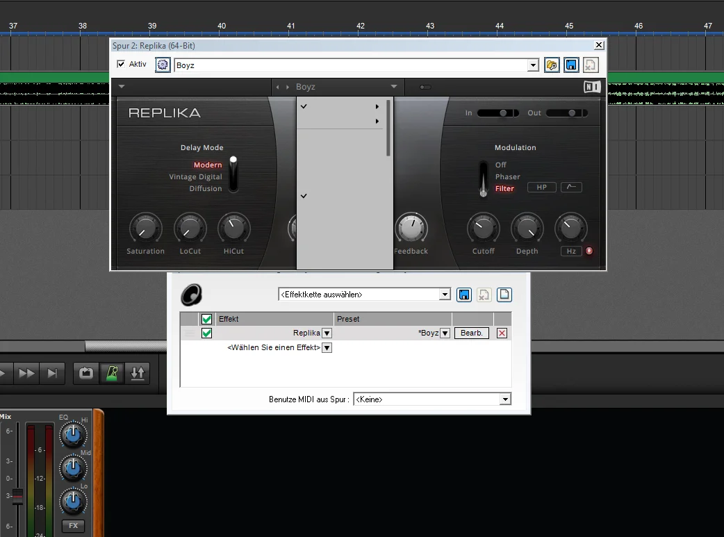

Ich finde das Plugin wirklich fantastisch, hat mich während des Tests auf einige Ideen gebracht, aber wenn ich Replika schließen möchte bleibt Studio One stehen. Friert ein. Dann hilft nur noch der Task Manager. Ich habe das ein paar mal getestet, immer wieder dasselbe. Auffällig ist auch das sich Replika scheinbar nur halbfertig lädt? Bild 1

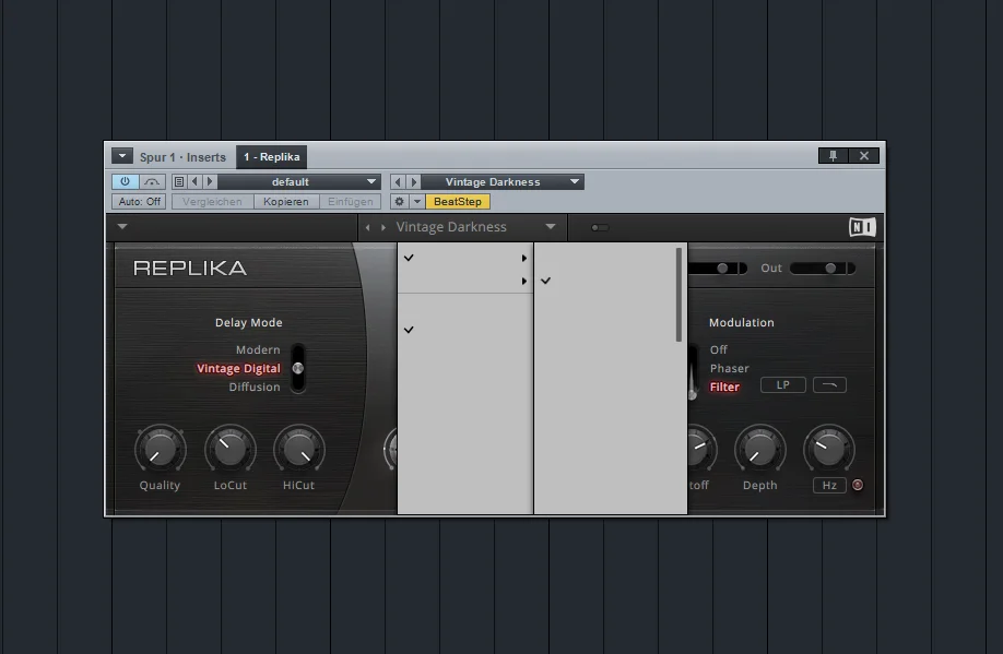

Um sicherzustellen wer der Verursacher ist wurde dann noch eine Demo Version von Mixcraft installiert. Und siehe da, Replika läuft ohne Absturz, aber wird auch nur halbfertig geladen..komisch. Bild 2

Oh Mist....sollte ins Studio One Forum. Sorry!!!!
Ich habe keine Lösung für Dich, kann Dir aber immerhin mitteilen, dass das Plugin unter Cubase 8, Reaper 4.76 und Studio One 2.6.5 (jeweils 64 Bit) einwandfrei läuft.
Da muss also bei Dir irgendwo der Wurm drin sein. Vielleicht ein anderes Plugin, mit dem es sich beißt? Verschiebe doch alle Deine Plugins in einen Temporärordner, den Studio One nicht kennt und lasse nur das Replika-Plugin drin. Geht's dann?

Bei der Installation von Replika kam bei mir ein Hinweis, dass man im Falle von Darstellungsfehlern den Grafikkartentreiber prüfen sollte, wäre in Deinem Fall vielleicht ein passender Ansatz.

Bewege das Fenster mal oder switche zwischen Replika und einem anderen Plugin. Oder bewege Das Plugin-Fenster soweit aus dem sichtbaren Bereich, dass die grauen Flächen verschwunden sind, loslassen, wieder anpacken und zurückziehen. Vielleicht "malt" sich das Fenster ja neu.

Im Reaper Forum berichten auch einige über Abstürze. Bei meinem Reaper jedoch alles i n Ordnung.
Daher denke ich, da beißen sich zwei Plugins (das hab ich auch öfters mit Freeware-Synths).

Das hin und herbewegen hats auch nichts gebracht.
Witzig ist ja, das es so weit funktioniert. Ich kann die Presets auch einzeln anwählen (im oberen Fenster) aber sobald ich das Plugfenster übers X schlissen möchte, friert die Kiste ein. Der Song läuft weiter, aber es ist nix mehr bedienbar.
Also Task Manager.
Muß ich mich mal auf die Suche machen wer der Übeltäter sein könnte. Menno
