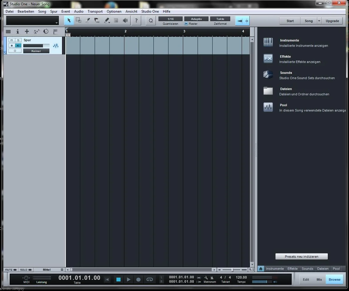

So, hier also das, was sich mit präsentiert. Als I/O habe ich mein Interface. Kein Sound.
Da es zu Anfangs auch mit Studio One geklappt hat, scheint hier vermutlich ein kleiner, aber feiner Einstellungfehler vorzuliegen. Klicke ich links neben der Spur auf Aufnahmequelle, kaann ich zwar mein Interface als I/O angeben, aber es steht trotzdem hinterher dort "keiner".

Also, zuerst kannst Du den "Browser" rechts ausschalten für ´ne bessere Übersicht. Einfach auf "Browse" klicken. Dann auf "Mix" klicken für die (zusätzliche) Mixeransicht unten.
Danach mal auf "i" (oben links) für die Inspector-Ansicht, die dann links erscheint. Da sieht man dann genauere Infos (EDIT: Spur-bzw. Event-Infos), wie z.B. Eingang, Ausgang etc.
Zur Aufnahme mußt Du die Spur scharfstellen (das Punkt-Symbol links neben den Lautspr.-Symbol) UND (!) unten in der Transportleiste auf Record klicken. Record allein nützt nichts, wenn keine Spur "scharf" ist.

Danke. Habe erstmal alles gemacht, wie Du es beschreibst. Record reagiert in der Spur nicht, habe ich vergessen zu erwähne. sorryn. Ich gehe davon aus, es verändert sein Farbe, wenn ich es anklicke?
Das Record-Prozedere mit dem "Spur-Scharfmachen"ist ja im Grunde das gleiche wie bei anderen Programmen.
?? Wird also nicht rot?
Vllt. hast Du wirklich keinen (nutzbaren) Eingang gewählt.
Da sollte sowas stehen wie "[Deine Soundkarte/Interface] L+R". Bei Stereo, wohlgemerkt.
Auf Deinem Screenshot ist die Spur auf Mono, wenn ich das richtig sehe.
Na wenn dort "Keiner" steht, ist ja auch kein Eingang ausgewählt.
Kannst du direkt dort mal draufklicken?

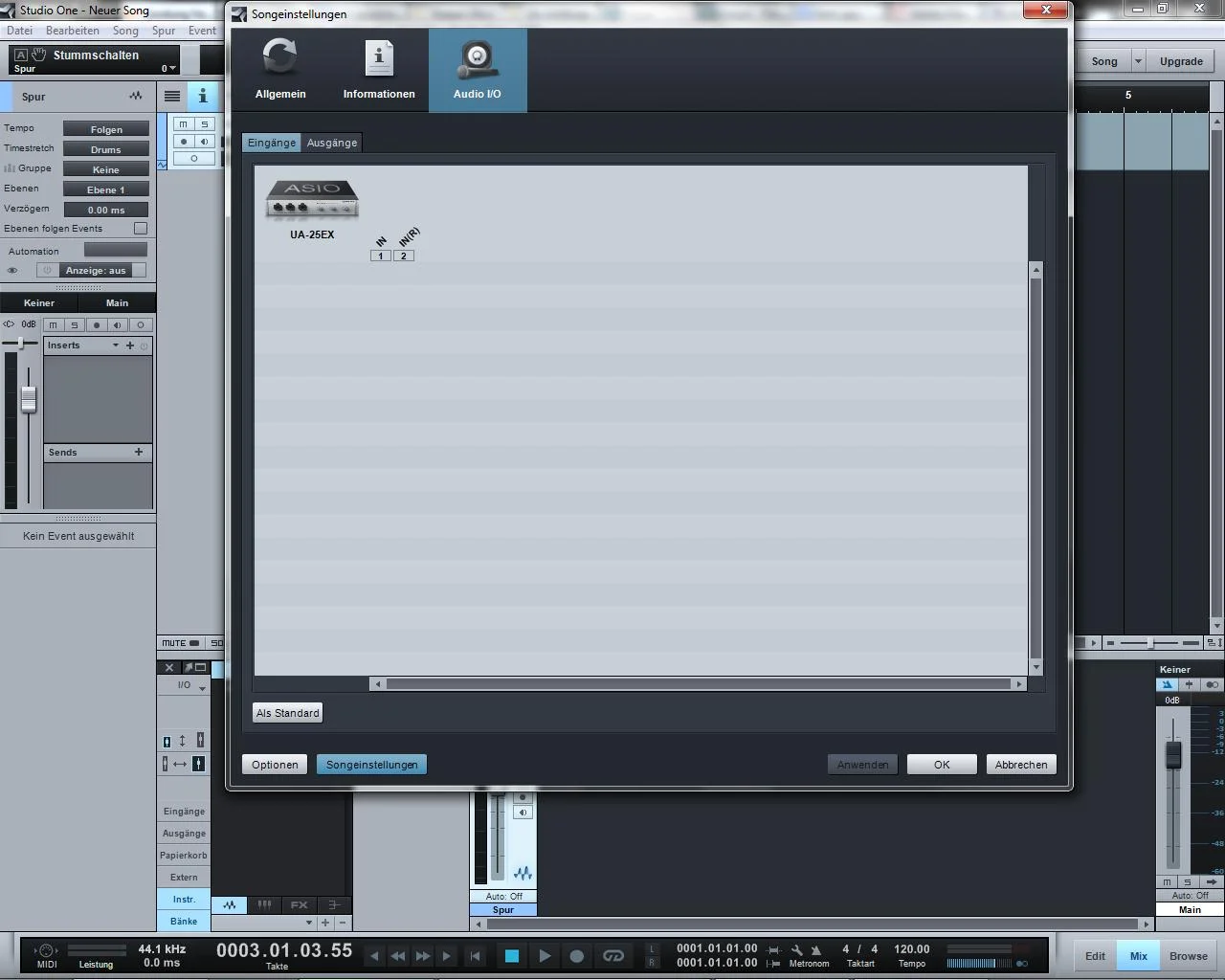

Ja, habe ich schon diverse Male gemacht. Dann komt das auf dem Bild abgebildete Fenster, ich wähle Standard, und es passiert nichts. Wieder dann "Keine" dort, und sobald ich darauf klicke, das gleiche Spiel. Habe ich jetzt X mal gemacht.

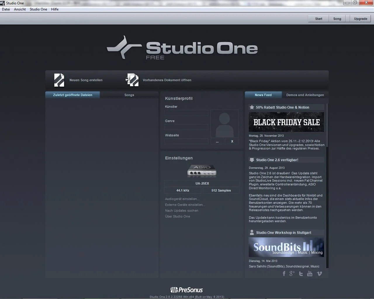

Ich habe sowohl in Mono als auch Stereo keinen Erfolg. Nichts wird rot. Und das Interface ist definitv angeschlossen und funktioniert.
Beim Programmstart wird auch das Interface angezeigt.
Also da stimmt was definitiv nicht bei dir, da fehlen ja in deinem ersten Screenshot mehrere Schaltflächen, mit denen man normalerweise neue Eingänge hinzufügen kann.
Mal den Treiber und/oder Studio One neu installieren?
(und PC Neustart)
Jo, da ist wirklich was faul...

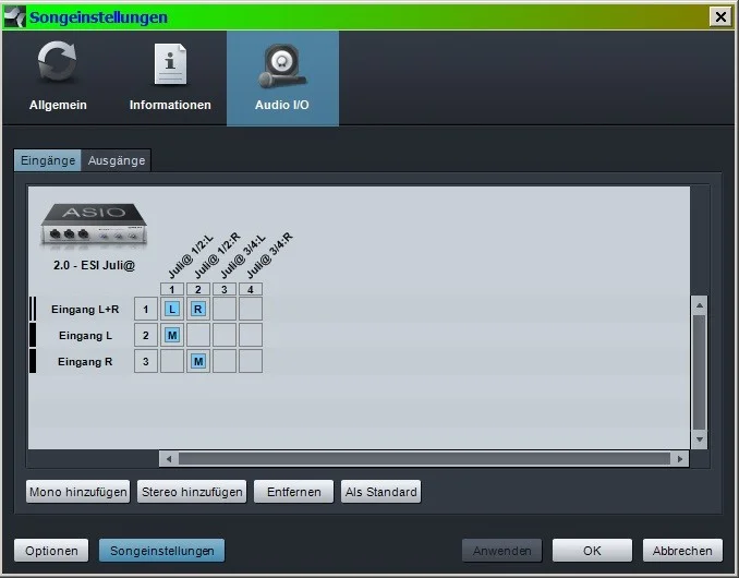

Bei mir sieht das z.B. so aus:
Kann es sein, dass die Schaltflächen fehlen, weil das UA-25EX nur zwei Eingänge hat?
malhoeren, manche Roland/Cakewalk-Interfaces haben auf der Rückseite einen Umschalter "Advanced Driver on/off". Hast Du den auf "on" gestellt? Sonst wird von StudioOne vielleicht der ASIO-Treiber des Interface nicht erkannt.
Muss mich selbst korrigieren. Hab es mit einem simplen UA-1EX getestet. Die Schaltflächen müssten tatsächlich immer vorhanden sein, schon um wenigstens einen der beiden Eingänge deaktivieren zu können.
