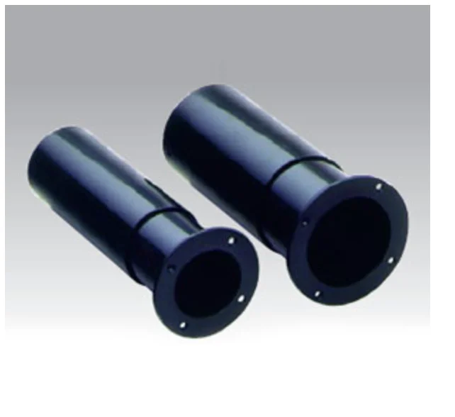

Was spricht gegen die Verwendung von solchen verstellbaren Bassrohren?
Die Länge hat doch auch Einfluss auf die Resonanzfrequenz, oder ?
