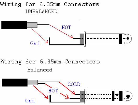

gibt es Einschränkungen hinsichtlich symmetrisch/unsymmetrischen Kabeln?
Gut möglich - bei dem Gerät weiss ich es aber nicht sicher. Schau mal auf die Beschriftung:
Wenn dort "L/L+R" steht, "verträgt" es keine symmetrischen Klinkenkabel (weil es die als Stereo interpretiert).
Jedenfalls ist es einen Versuch wert, mal unsymmetrische Klinke zu probieren.
Ich verstehe echt nicht, was die Yamaha-Leute sich dabei gedacht haben …
Aber…sicher?
Als Unterschied kommt ja nur der Cold-Ring bzw zweites Signal dazu…wenn der jetzt kein Signal bekommt (Und man nicht aus einer Stereoklinke zwei Monosignale will sondern einfach nur symmetrisches Kabel) dürfte es doch egal sein eigentlich…oder?
Weil in der unsymmetrischen Buchse kommt das Signal ja nur an der Spitze…oder häng ich irgendwo falsch?
Ja, es kommt ja auch an GND.
Und stört das, wenn das "andere Ende" auch eine Monobuchse ist? Wo Signal nur an der Spitze abgegriffen wird? Ich vermute mal, dass der Mixer Mono-Eingänge hat.
Offensichtlich nicht, da ja der rechte Kanal spielt, oder?
Ich vermute, dass Yamaha da was eingebaut hat, das den Widerstand zwischen Ring- und Ground-Kontakten misst. Ist der nicht Null, handelt es sich um eine TRS-Klinke, also wird das Stereo-Signal gesendet.
Was passiert, wenn man ein Stereosignal in einen symmetrischen Eingang schickt? Aus Links wird +Phase und aus Rechts wird -Phase. (oder umgedreht) Alles, was rechts und links gleich ist, löscht sich demzufolge aus. Man hört meistens fast nix.
Die Audio-Eingangsbuchse (JK101) und beide Audio-Ausgangsbuchsen (JK102/JK103) sind 1/4" Mono-Schaltklinkenbuchsen, wobei nur die Eingangsbuchse von der Schaltfunktion Gebrauch macht.
Mal unterstellt, dass Dein Klinkenkabel keinen Kabelbruch hat (folgt der Fehler einem L/R Seitentausch?) ist die größte Wahrscheinlichkeit entweder ein Leiterbahnbruch/defekte Lötstelle an der Ausgangsbuchse, oder die Ausgangsbuchsenkontakte sind oxydiert. Die nächstgeringere Fehlerwahrscheinlichkeit ist ein defekter/oxydierter DPDT-Ausgangslevelschalter (SW102).
Aber es ist ja weder der Ausgang am Gerät eine Stereobuchse noch der Eingang im Mixer (was ich nur vermute, kenn den Mixer ja nicht). Aber Ausgang laut Handbuch nicht.
Also wird nirgends ein Stereosignal geschickt; er sagt ja auch nicht Signal ganz leise sondern Signal fast weg, ausser ich drück an der Buchse rum.
