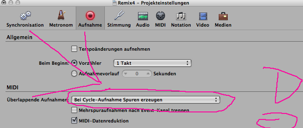

Stacked Recording in Logic. Wie?
  • Ersteller WorkFloh
. Ich meinte Audioaufnahmen.
Ja, ich auch, warum dort Midi steht als Reiter weiß nur Dr. G. Lengeling.
lg..
Nö,die Option gilt nur für MIDI Aufnahmen. Bei Audioaufnahmen werden immer automatisch Comps erzeugt.
Das muss in dem Fall dann aber ein Bug sein, denn früher hat das einwandfrei und bis zum Excess funktioniert......
