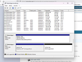

Och menno, ein Thread zieht den nächsten nach sich. Also: SSD ist da. Ich in meinem jugendlichen Eifer hab sie gleich angeschlossen (Weil ich das ja schon einmal gemacht habe). natürlich das initieren vergessen, Festplatte wird also nicht angezeigt. Erstmal Tutorials durchwühlt. OK. Wieder ausgebaut, über IcyBox kabel an USB angeschlossen. Immer nocht nichts. Ah, da: Datenverwaltung angeklickt. OK, Volume erstellt, wieder normal eingebaut. Aus irgendeinem Grund it es in 2 Teile geteilt. Ich kann aber keinen Teil anklicken, bzw sind alle Optionen ausgegraut. Schließe ich es per USB an, ist alles gut. Ist es im PC, habe ich keinen Zugriff darauf. Unten im Bild Datenträger 2.
Da steht ich nun, ich armer Tor und bin so klug als wie zuvor.
Wäre dankbar um Anregungen und Tipps.

Welche SSD ist das denn, also welcher Hersteller und Typ.
kennst du dich mit DOS aus? Wenn ja kannst du die beiden Partitionen mit Diskpart zusammenführen.
wtf hat diskpart mit dos zu tun? kannste auch einfach über die eingabeaufforderung machen, da brauchste kein dos.

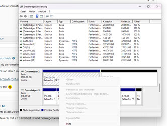

@Locis hab ich das richtig verstanden, die platte funktioniert per usb, aber nicht wenn du sie intern am rechner hast? beschreib doch mal bitte was das für ne platte ist und wie du sie intern an den rechner anklemmst. per sata, oder ist das gar ne m.2? wenn sata, dann probier doch einfach mal einen anderen sata port. und ja, hartnäckige partitionen kannste gut mit diskpart löschen.

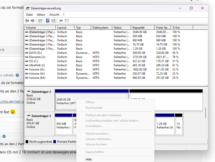

Sein Problem ist aber das er in der Datenträgerverwaltung keine Möglichkeit hat das Volume zu löschen da der Befehl dort nicht zur Verfügung steht.
Wenn ich es per USB anschließe läuft alles tiptop.
Dann formatierst du sie über USB einfach, eventuell über die Datenträgerverwaltung einen Laufwerknamen geben und dann nochmal neu einlesen über den Rechner... Hast ja die Möglichkeit..
