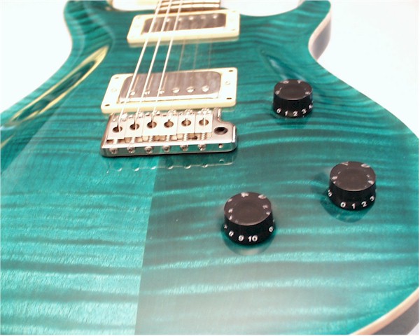

Hab gleich auf der ersten Seite in der Google Suche nach Paul Reed Smith in Nahaufnahme eine [g=422]Gitarre[/g]
gefunden, bei der die Saiten nicht 100% über die Polepieces laufen :-o
Das hat nichts mit der Qualität einer [g=422]Gitarre[/g] zu tun oder der Herkunft, es kommt in den besten Familien vor.
Ich glaube über die Qualität der PRS Gitarren muss man nicht diskutieren, auch wenn ich sie nicht mag, sie sind spitzenmäßig verarbeitet und selbst da passiert es, das mal ne Saite nicht korrekt über einem Polepiece liegt.
So lange es keinen Einfluss auf den Klang der [g=422]Gitarre[/g] hat, ist es völlig egal.
