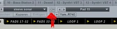

Jo, Instrument aufrufen und dann oben "CH" anklicken. Ist jedenfalls in V2 noch so. Dort kannste dann die Kanäle anwählen.

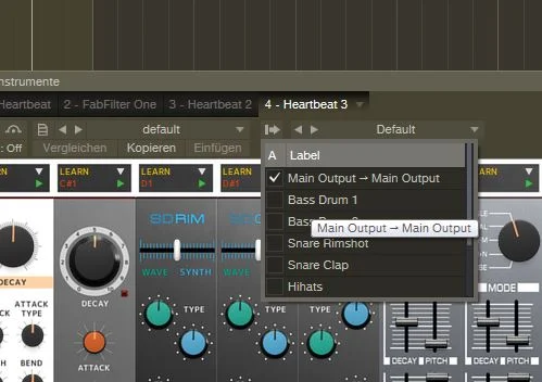

Moin, danke für die Antwort, ich bin ganz dummer SO noob und habe mit der 2.0 nicht gearbeitet. wo ist oben?
Ich habe hier mal Hearbeat vs. Onmi gemacht, beim Omni z.B. kann ich ganz einfach den Channel wählen, beim Hertbeat is nix.

Öffne mal den Heartbeat. Und dann guck mal ob du da beim geöffneten VST (also GUI sichtbar, darüber) dieses "CH" findest.
Das mit Linksklick anklicken und dann kannst du da frei nach Gusto Häkchen setzen.

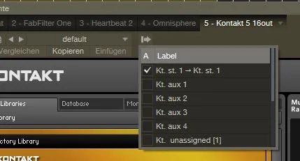

Müsste ja neben den Presetfenster dann noch ein Pfeil nach rechts sein, so ist es z.B. bei Onmi und Kontakt

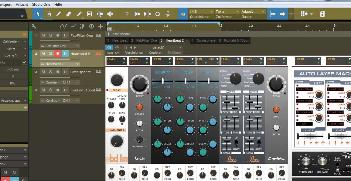

Öffne und poste mal den Ausschnitt OBERHALB des geöffneten Instruments. Nix Presetfenster, sondern das komplett geöffnete VSTI.
Ansonsten weiß ich nicht, ob sich dahingehend was bei Version 3 geändert hat.
ok

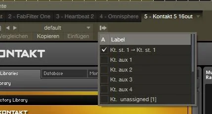

als 'Vergleich nochmal der Kontakt

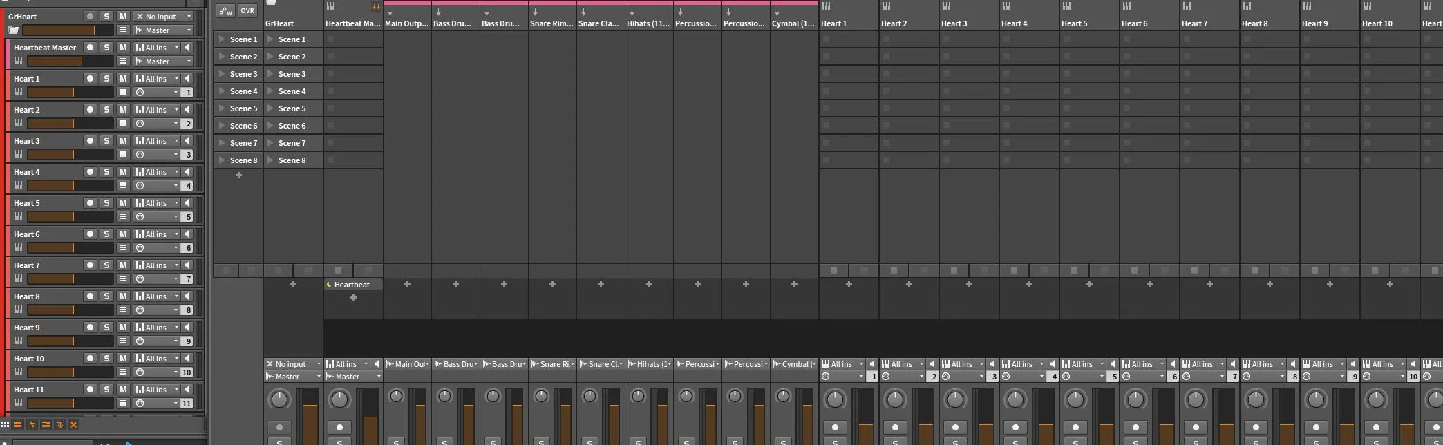

und auf die Frage ob der HB wirklich Multiouts hat, in Bitwig kriege ich das hin.

Heartbeat liegt in VST 2.4 und VST3 vor. Bei VST 2.4 klappt das mit den multiple outs, bei der VST3 Version nicht. Musste ich letztens in Cubase feststellen.
Reaktionen: Mindflanger
