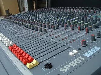

ich besitze seit vielen Jahren ein Soundcraft Spirit 24/8/2 Pult.
In letzter zeit hat es immer öfter einen üblen Defekt:
Nach dem anschalten des Pults funktioniert nichts mehr. Alle Lämpchen leuchten, aber ich habe weder weder In- noch Outputsignal.
Beim Einstecken des Kopfhörers oder bei Benutzung der Talkback-Taste gibt es ein extrem lautes Knacken.
Das PFL/AFL Lämpchen leuchtet ständig aber nur schwach.
Dieser Zustand bleibt manchmal über Stunden oder Tage bestehen, dann plötzlich ist wieder alles in Ordnung.

klingt nach einem kaputten kondensator im bereich netzteil des Pultest. Mal lädt er richtig, mal gar nicht. Mess, wenn das pult mal wieder nicht geht, mal die Spannungen an den Ausgängen des Netzteils.
Weiss gerade nicht (wirst du besser wissen), ob das spirit studio ein ext. oder int. netzteil hat.
Klingt fuer mich eher nach einem Wackelkontakt in der Versorgungsspannung. Bei defektem Kondensator wuerde es eher brummen und es haette keine so gravierenden Auswirkungen auf die LEDs.
Wie Tobbes schon schrieb, miss mal die Spannungen, wenn es wieder auftritt.
gruss, Chris
Das klingt danach, es fehlte eine Seite der Vesorgungsspannung, also entweder +15V oder -15V. So ein Verhalten hatte ich auch schon mal, allerdings bei einem kleineren Soundcraftpult. Da war der Trafo defekt. Da das bei Dir wieder verschwindet, scheint es eher ein Wackelkontakt im Netzteil zu sein.

kurzer nachtrag für alle interessierten:
es war natürlich doch wieder das netzteil.
es lagen zwar überall die richtigen spannungen an, aber sobald das netzteil am mischpult angeschlossen war, änderten sich die werte.
schuld war eine gebrochene lötstelle im netzteil.
das kommt wohl sehr häufig vor, da dieses netzteil sehr heiß wird und manche lötstellen immer wieder weich werden und aushärten. das führt dann auf dauer zu haarrissen.
jetzt geht das pult wieder und ich bin happy, daß es nicht die welt gekostet hat...
