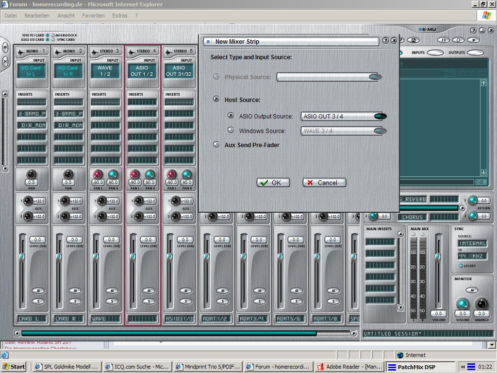

ich hab das emu patchmix kann dort aber nicht viel mit der [g=12]asio[/g] einsellung anrichten
Da bist du im falschen Menü.
Mach deine Einstellungen am besten per Cubase, dass geht am einfachsten. Bemühe zur Not mal das Handbuch.
