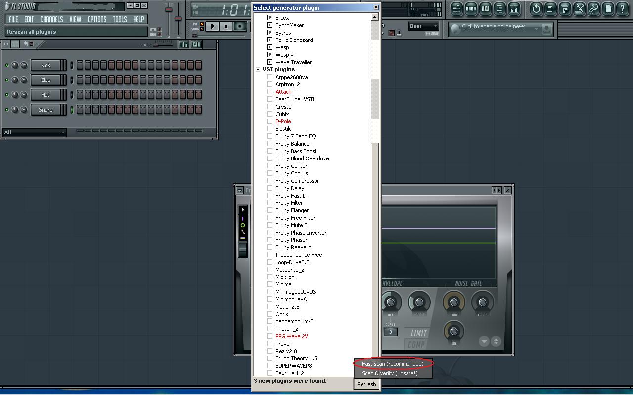

Falls dein Problem noch besteht,würde ich die Plugins nochmal rauswerfen und Fruity dann scannen lassen.
Danach wieder in den Ordner packen und das Ganze nochmal scannen.
Beim Scannen nehme ich immer den "Fast Scan".
Ich habe auch einen Laptop mit Vista und hauptsächlich Freeware-Plugins.
Mit Fruity und der Pluginerkennung hatte ich noch keinerlei Probleme.
Das "F" vor den Plugins,dachte ich eigentlich,steht für Favorite.
Durch Klicken im Menü auf More stehen dir ja die anderen Plugins zur Verfügung.

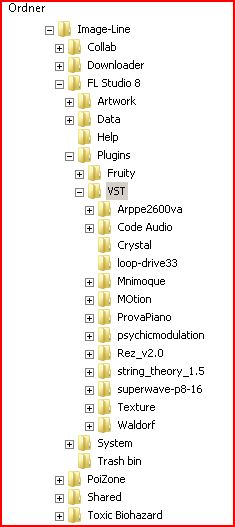

Jetzt gehts. Wenn ich die Synthies im Ordner "[g=77]VST[/g]" (also da wo FL bei der Installation die Effekte anlegt) liegen habe, werden sie erkannt.
Dolle Wurst :-)
Irgendwo auf der Festplatte die .dll-Dateien ist aufgrund der Ordnung und der Übersichtlichkeit schon total ungünstig.

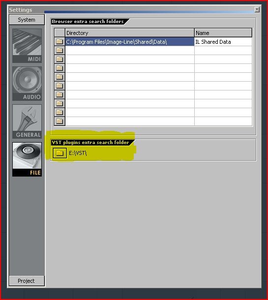

Im Manual steht auch,dass Fremdplugins in den Fruity [g=77]VST[/g]-Ordner gehören.
Du kannst auch noch einen anderen [g=77]VST[/g]-Ordner über Options--Filesettings freigeben.

Ich nutze die 8er Version.
