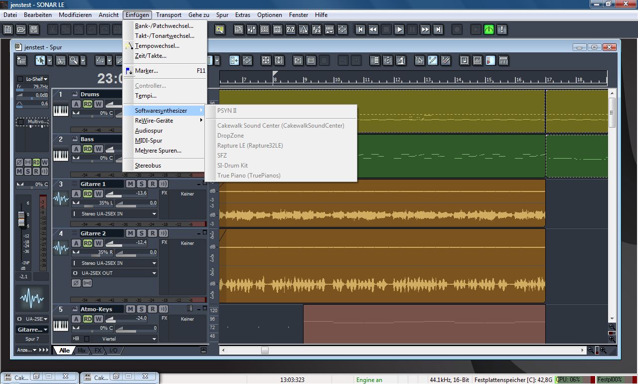

Ich bastel gerade an einem Song in Sonar LE, habe einige Midi-Instrumente mittels Softwaresynth (Einfügen - Softwaresynthesizer) aufgenommen und ein paar Gitarrenspuren dazu gespielt. Nun wollte ich noch ein Midi-Instrument hinzfügen und plötzlich sind die hellgrau hinterlegt und können nicht mehr ausgewählt werden.
Wenn ich eine neue Datei aufmache, ist das kein Problem.
Hat einer eine Idee, was ich falsch gemacht oder verstellt haben könnte? Ist die Zahl der Midi-Spuren limitiert? Genug Speicher ist noch vorhanden.

Ich kann keine Softwareinstrumente einbauen. Midi-Spuren anlegen kann ich noch.
"hellgrau hinterlegt" also nicht auswählbar im Gegensatz zu "schwarz" und auswählbar.
Könnte sein, dass es was Banales ist, bin Anfänger. Finde aber auch nichts in den Hilfsthemen, was das Problem näher erläutern würde.

Habe ich durchgeführt, hat aber auch nichts geändert.
Ich werde die Spuren jetzt in ein neues Projekt kopieren. Das scheint zu klappen.
