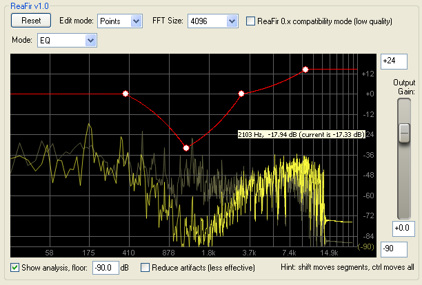

Ich würde für sowas prinzipiell zum ReaFIR aus der kostenlosen ReaPlugs-Suite greifen. Zu unrecht unbekanntes und unterschätztes Tool!
http://www.reaper.fm/reaplugs/index.php
Mit dem "Edit Mode" kannst du auswählen, wie die Kurve gezeichnet wird. Standardeinstellung funktioniert gut bei breiteren Änderungen, aber mit "Precise" kannst du's noch wesentlich genauer machen - einfach mit dem Mauszeiger die Kurve malen.
Der "Mode" ist wichtig, da schaltest du um wie die eingezeichnete Kurve wirkt. Bei "EQ" ist eigentlich selbsterklärend was passiert, ist aber ziemlich unspektakulär so. Spektakulärer wird's bei "Gate", "Compressor" oder "Subtract".
"Subtract" eignet sich gut um mit -ich nenn's mal- signallosem Material eine Art Rauschprofil zu bilden, das dann später konstant aus dem restlichen Material gefiltert wird.
Bei "Gate" wird nur durchgelassen, was über die eingezeichnete Lautstärkekurve hinaus schießt, der "Gate floor" ist hierbei sowas wie ein "dry/wet"-Regler, mit dem kannst du nämlich trotz gaten das eigentliche Signal noch etwas beimischen. Damit's nicht ganz so trocken wird. ;)
"Compressor" funktioniert andersrum, eben wie ein Compressor: alles was über die Lautstärkekurve kommt wird komprimiert. Nicht vergessen daneben die Ratio einzustellen.
"Gate" lässt das Erwünschte durch, "Compressor" drückt das Unerwünschte raus.
Your choice. :)
