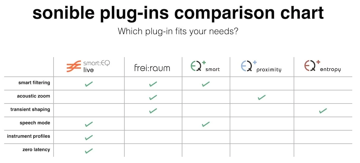

Hier ist die Übersicht über die Funktionen der verschiedenen Produkte.

Der Smart EQ hat ein weiteres Magic-Band mehr, als der EQ von Freiraum. Im Freiraum fehlt dafür die Auswahl Speech/Standard. Der Freiraum hat auch einen Sensitivity-Regler, den der SmartEQ widerum nicht hat und der Smoothing-Regler gilt im Freiraum global, während es im SmartEQ für jedes Magic-Band einstellbar ist. Der EQ im Freiraum ist für mich also leicht "stripped down" im Vergleich zum regulären SmartEQ
Der Smart EQ hat auch Sensitivity Regler. Allerdings pro Band separat einstellbar und nicht nur, wie im frei:raum, global. Zudem muss man im frei:raum die Sensitivity Einstellung vor der Analyse machen. Beim Smart EQ kann man die Einstellung jederzeit verändern. Smoothing gibt es im frei:raum für den Smart Bereich überhaupt nicht. Der Regler ist im blauen Bereich, gehört also zu Proximity. Das Smoothing finde ich aber gerade recht brauchbar, damit weiche breite Kurven entstehen. Denn mit einer Zickzack Kurve steuert man ja ein bisschen gegen die generelle Soundcharakteristik eines Signals. Beim Smart EQ kann man somit das grobe Balancing mit breiten, weichen Kurven, mit viel Smoothing machen und an problematischen Stellen kann man Bänder mit wenig Smoothing notchen lassen. Der Speech Mode ist eine Kurve, die im Hintergrund werkelt und die man nicht sieht. Sie macht u.a., dass Frequenzen unterhalb von ca. 100Hz nicht mehr „gesmartelt“ werden. Aber es verschiebt sich auch etwas im Mittenbereich. Jetzt, wo ich diese Funktion kennengelernt habe, vermisse ich sie in frei:raum, da mir dieser in den Lows immer was draufpacken will, wenn die Kurve eines EQ Bands in diesen Bereich geht. Das kann bei Vocs sehr schnell mal zu viel werden. Der Smart Bereich im frei:raum ist somit definitiv „stripped down“ und der Smart EQ ist in meiner Gunst gestiegen. Allerdings hatte ich hier auch eine Vocal Spur, die mir unbearbeitet am besten gefiel :)
Das Smoothing kann man übrigens nicht mal mit dem neuen Smart EQ live einstellen. Der Vorteil bei dem sind die vorgefertigten Kurven für bestimmte Instrumente, die so ähnlich funktionieren wie der Speech Mode.
