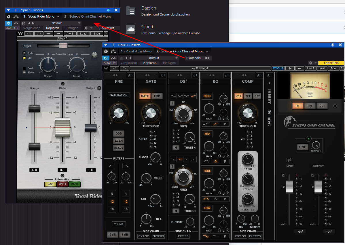

Früher hat das meiner Erinnerung nach mal funktioniert, aber zumindest in der aktuell 5.5 wird bei schmalen Plugin-UIs der Sidechain-Insert versteckt:
Es liegt nicht daran, dass das Plugin von Waves ist, der Scheps-Channel ist es auch, Mono/Stereo-Version ist auch wurscht. Und der Vocalrider hat auf jeden Fall einen Sidechain-Insertpunkt.
Ich kenne leider nur keine andere Stelle, an der der Sidechain-Eingang aktiviert bzw. gesetzt werden kann. Die anderen Kanäle sehen diesen bei den Send-Menüs ja erst, wenn der Button geklickt wurde.
Kann das jemand bestätigen oder mir auf die Sprünge helfen? Danke schon mal.
Keine Ahnung wie Du das machst, aber bei mir ist der zu sehen:
@adrachin Danke, das hat mir schon geholfen. Hab jetzt noch mal geforscht. Es lag daran, dass die VST2-Version installiert war. Neuinstallation des Plugins hat nun die VST3-Version wieder installiert. Damit kann ich den Sidechain-Eingang wieder sehen.
