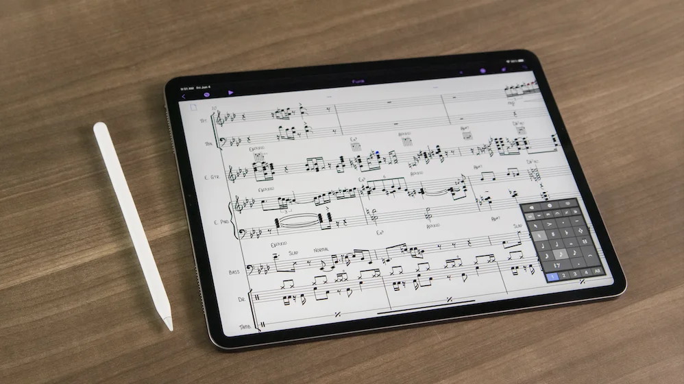

Kostenlos für alle mit dem Sibelius First Feature Set.
Sibelius Anwender*innen mit einer aktiven Subscription oder Dauerlizenz mit aktivem Update Plan erhalten die gleichwertige iPad App kostenlos.
https://www.avid.com/de/sibelius/for-mobile
und wer kein Sibelius für Mac oder Windows haben möchte kann "nur" die App als Abonnement im Apple App Store buchen.
https://apps.apple.com/us/app/sibelius/id1503221259

Das moderne neu programmierte Dorico soll meilenweit besser sein als das veraltete Sibelius. Dies ist immer wieder in Foren usw. zu lesen von Notenleuten und Wechslern.
da es im Grunde unmöglich ist, ein Projekt in der App zu starten und zu beenden,
OK, der Mensch hat die App definitiv nicht benutzt.
Warum sollte sich auch ein Dorico Entwickler, der vorher für Sibelius gearbeitet hat, mit seinem alten Produkt konstruktiv auseinander setzen. Wenigstens die Videos hätte er sich mal anschauen können.
Ich wähle im Menü ein leeres Blatt oder eines der prima vorgefertigte Templates und lege los.
Über das +Symbol komme ich an alle Funktionen nach Rubriken getrennt. Bis jetzt habe ich noch nichts nicht gefunden.
Als Rechtshänder habe das Keypad links und je nachdem wie ich das iPad verwende entweder den Daumen oder Zeigefinger auf dem Keypad und los geht's.
Noch schneller bin ich mit einer Bluetooth Tastatur.
Eine Maus musste ich noch nicht auspacken und die Kippfunktion des Pens habe ich noch nicht verinnerlicht, werde ich sicher nicht brauchen.
Drucken und Seite einrichten hätte ich im Menü links erwartet, sind rechts - dort findet sich auch das Tutorial und der allerwichtigste Schalter, das Schloss.
Speichern und Undo sind links oben.
