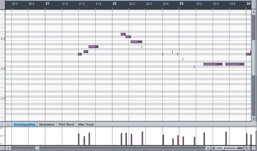

Oha, ich komme dem Problem auf die Spur ohne zu wissen warum dem so ist.
Lösche ich einzelne Noten aus der pianoroll werden nicht die ganzen Noten gelöscht, sondern ein Strich bleibt zurück (als wäre es ein Mini Doppeltrigger) -> siehe Bildanhang
Wenn ich eine neue Spur erstelle und neu einspiele passiert wieder das Gleiche. Warum erkennen denn dann die eigenen Instrumente die events richtig?
Strange!

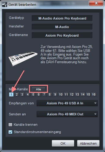

beta67 schau mal bitte, ob du im Keyboard einstellen kannst, dass dieses Eingabegerät nur auf 1 MIDI Kanal sendet. Denn das scheint grad nicht der Fall zu sein. Wenn du das im Gerät selbst nicht hinbekommst, dann mach es in Studio One in den Einstellungen, wie hier im Screenshot zu sehen ist. Also sorg mal dafür, dass du NICHT auf allen Kanälen empfängst, sondern lediglich auf einem.

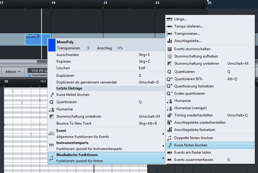

Das obere wäre die Preventionsmaßnahme. Aber es gibt auch eine Möglichkeit, im Nachhinein betroffene MIDI Events "zu säubern". Also es scheint ja wirklich an dem Problem der extrem kurzen Noten zu liegen. Und diese bekommt man wie folgt weg.
Rechtsklick auf das Event: Musikalisches Menü --> kurze Noten löschen.
Viel Erfolg! :right:

Hurra, hurra, ich hab's!!!
Ari lag fast richtig!
Es lag nicht an den Midikanälen, aber das Masterkeyboard gab es in den Einstellungen zweimal. Ist mir vorher gar nicht aufgefallen bzw. hab ich mir nichts dabei gedacht
Einmal aus den Einstellungen gelöscht und alles funzt problemlos!!! Ich wusste doch, dass ich irgendeinen saublöden Fehler gemacht haben muss.
