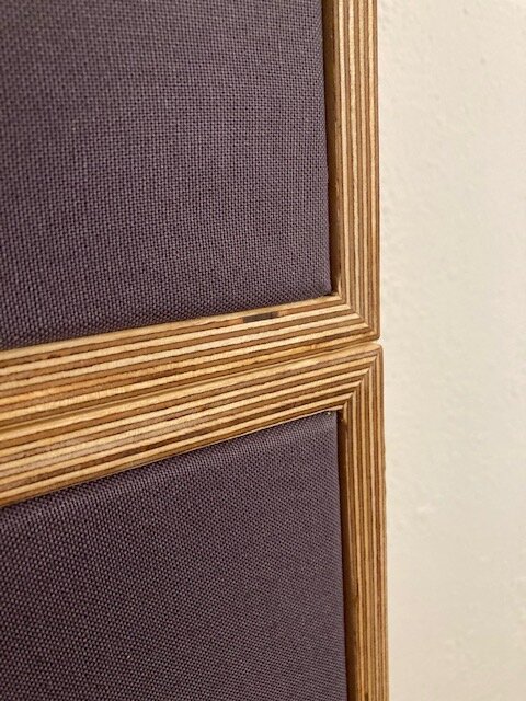

Ich nehme Multiplex- Platten. Sehen schön aus und brauchen keinen Anleimer/ Kante.
Hier meine selbstgebauten Absorber:
Hast du den ganzen Desk mit Multiplex gebaut? Kannst du mal ein Bild schicken, bitte?
