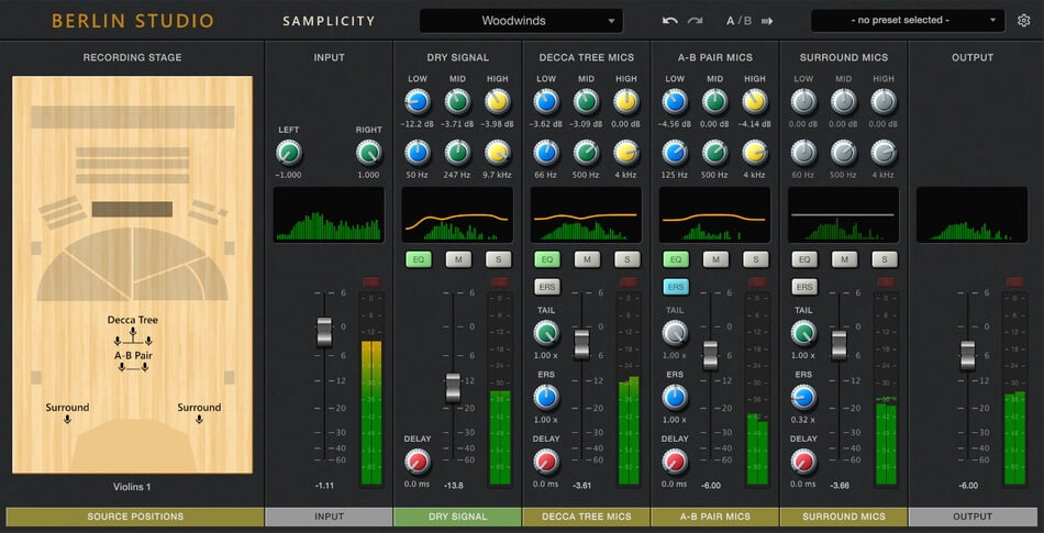

Samplicity aus den Niederlanden (der mit den Bricasti M7 Impulsen*) haben zwei neue Reverb Plugins rausgebracht.
With Berlin Studio you can add the beautiful acoustics of Teldex Studio to your mixes.
Ist auch gerade im Angebot, statt €219,- für €169,-.
Ist wohl Ende Oktober erschienen, vorher konnte man für €149,- vorbestellen.

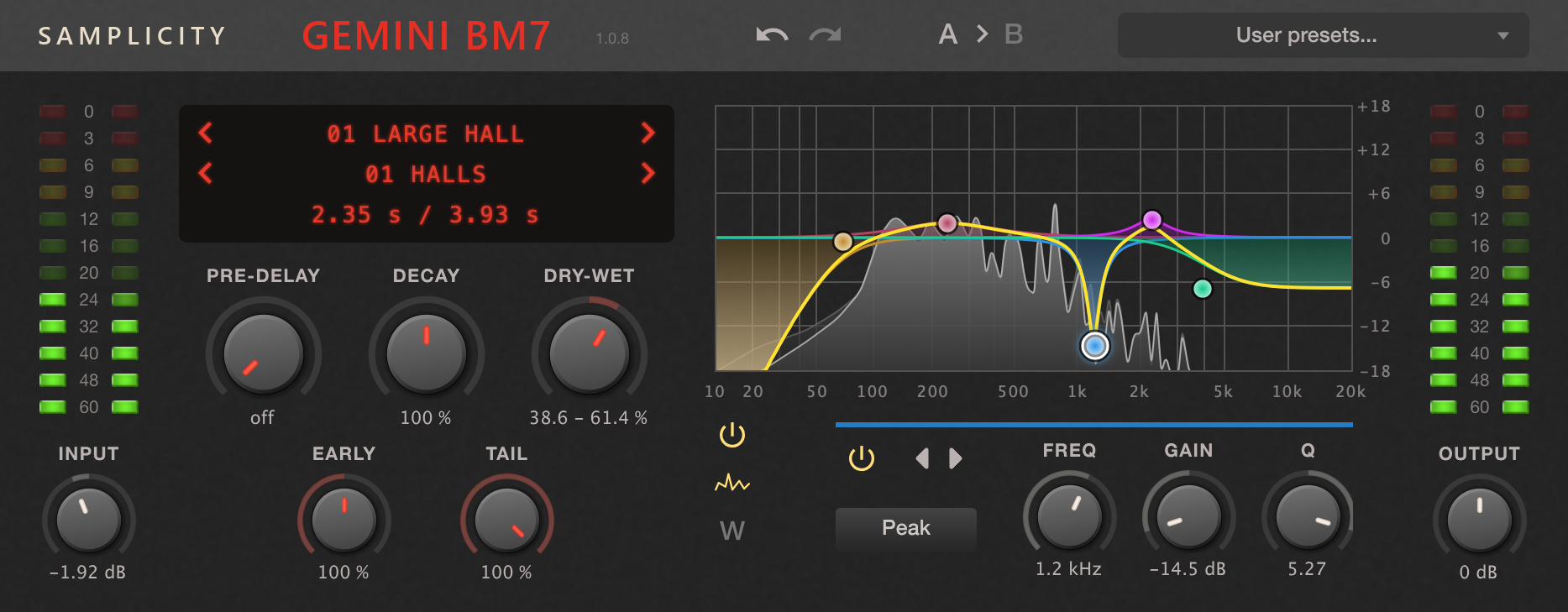

Und es gibt auch eine M7 Reverb Simulation, das Gemini BM7.
Für beide gilt:
Formats: VST2, VST3 (macOS and Windows) and AU (macOS); AAX not yet available
This product requires an iLok 2/3 or iLok Cloud for license activation

aufgrund des nahezu ausschliesslich positiven feedbacks der käufer und dem sachverhalt, dass ich den mann hinter dem projekt seit zig jahren schätze, da er im bereich IR enorme erfahrung hat und gute arbeit leistet, hab ich mir das gekauft. ich bin enttäuscht. grund:
zwar funktioniert die positionierung der instrumente, und die damit verbundene klangänderung sehr gut ...was aber null funktioniert sind die drei verschiedenen mikrofone. statt die typisch unterschiedlichen resultate (aufgrund ihrer position im raum) zu liefern, klingen sie schlicht und einfach gleich. somit ist eine individuelle anpassung über die mikrofonposition, was das plugin ja können soll, nicht möglich.
hier ein beispielvideo:
genutzt hab ich das trockene signal einer flöte. in den insert des kanals hab ich das plugin berlin studio eingefügt. im plugin hab ich das trockene quellsignal auf null geregelt, so dass man am ausgang ausschliesslich das "nasse" signal aus den mikrofonen hört. nun hab ich eine wiederkehrende tonfolge abgesppielt. jeweils 2x pro mikrofon (solo). im ersten durchgang hab ich (auf der linken seite) die stage position der celli gewählt, im zweiten durchgang die stage position der holzbläser.
den unterschied zwischen den stage position hört man sehr gut. den unterschied zwischen den 3 mikrofonen, mit denen die jeweilige position aufgenommen wurde, hört man nicht.
Reaktionen: Ennui, B.S., sas und eine weitere Person
nachtrag heute vom entwickler aufgrund meiner anfrage:
"Bug confirmation
I have investigated this thoroughly and with a serious amount of shame I have to admit that there is a bug in the plugin, which makes it not load the second and third reverb channel data, but replicate the data from the first reverb channel.
I will do my utmost best to release an update that fixes this as soon as possible and send out an announcement by email to all users."

ist inzwischen gefixt. einfach das aktuelle update runterladen.
