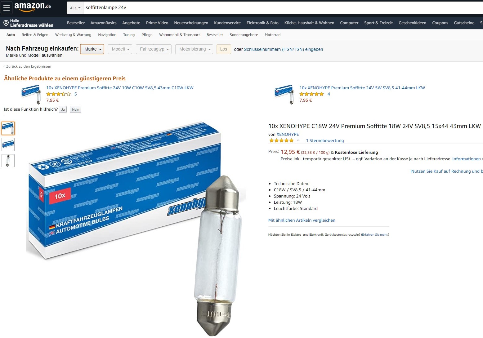

OK, also ich überlege mir das wirklich zu tun. Muss ich da irgendwelche Werte bei den Suffittenlampen beachten? Muss ich da für die Amphions und die NS-10 unterschiedliche Werte nehmen? Hast du mir einen Tipp, wo ich das in Kleinstmenge kaufen kann?
Vielen Dank und lieber Gruss!
Hmmm...
ich hatte die damals im Autoersatzteilhandel geholt.
Das ware Lampen für Innenleuchten in LKWs = 24 V
Auf besondere Werte habe ich damals nicht geachtet.
Bei geringem Stromfluß sind Glühfäden sehr niederohmig und tragen nicht als Lastwiderstand auf.
Wenn sie heiß werden oder glühen anfangen werden sie hochohmig und verbraten die Energie als Licht und Wärme.
Guck mal - sowas in der Art.
Musst du einfach mal ausprobieren...
Ha!
Nu hab ich das auch verstanden. Danke!
Die Sofittenlampen Sicherung für Hochtöner waren in den Achtzigern eine gängige Praxis bei PA Boxen (z.B. Zeck 15/3).
Verwendet wurden 24Volt/21Watt (Blinker) Sofitten.
Hierfür gab es in Zubehör schraubbare Birnenhalter, diese hat man z.B. von Innen in das Bassreflexloch gesetzt, so das man, je nach dessen Grösse, sogar die Birne mal wechseln konnte (ein Mikro koppeln konnte auch die Birne killen (erst hell, dann tot).
Rechnerisch sagte man, (bin zu faul zum nachrechnen) , das der HT etwa bei 30-40 Watt begrenzt wird (Birne leuchtet, Widerstand steigt, Hochtöner wird leiser).
