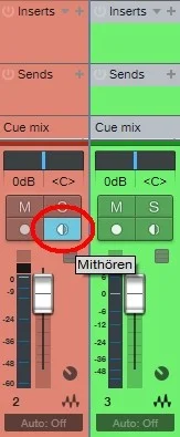

Du hast sicher irgendwas falsch geroutet.
1. Schon mal versucht den Mithören-Button zu (de-)aktivieren? (siehe Bild)
