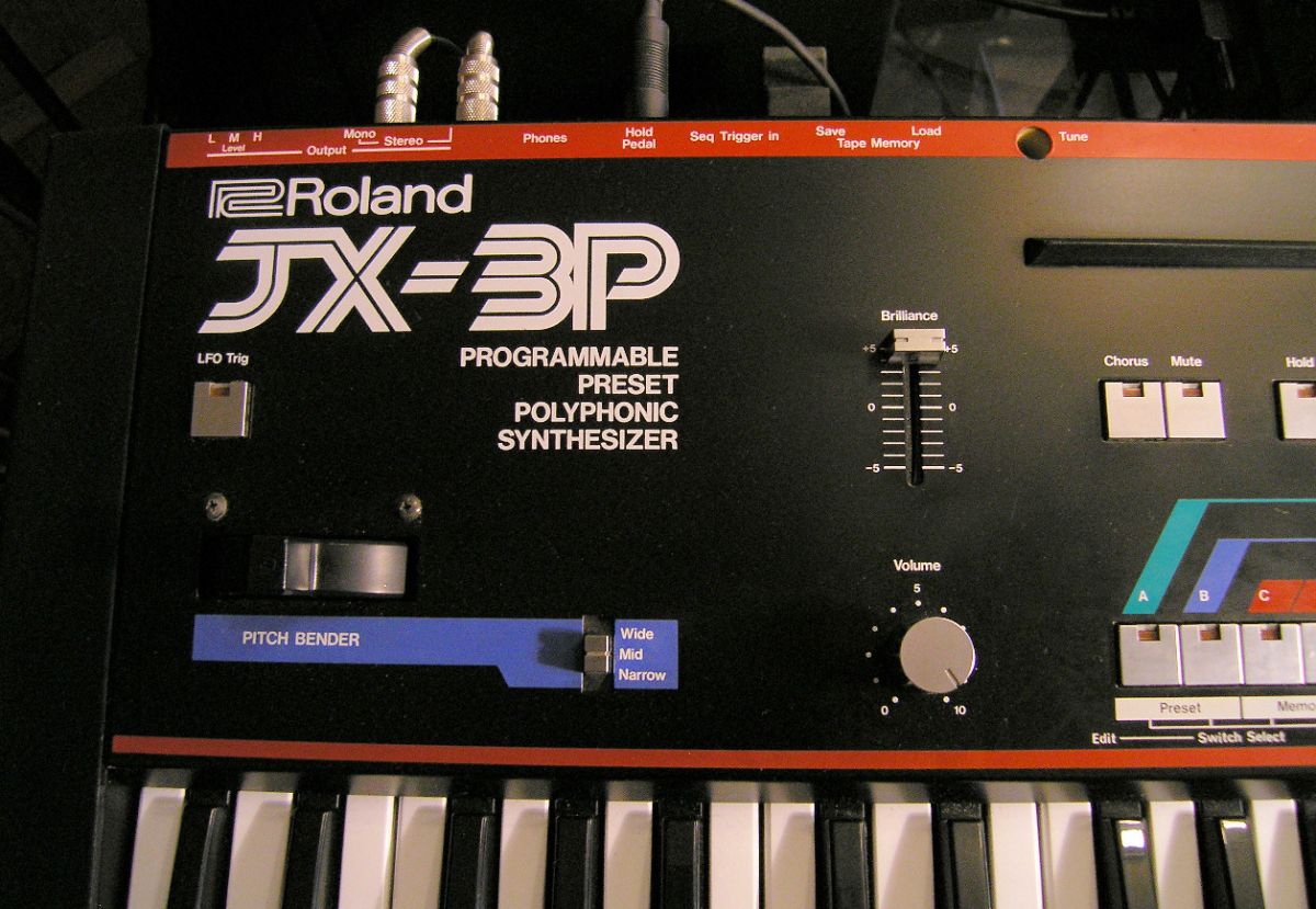

in einem anderen Thread wurde mir geraten, meinen alten Roland JX-3P zu verkaufen, um mir für den Erlös, ein richtiges MIDI-Keyboard zu kaufen (da ich dies unbedingt benötige). So wollte ich es machen.
Nun musste ich feststellen, dass der Ausgang (Mono oder Stereo) über mein Audiointerface nur auf einer Kopfhörerseite (links) ausgegeben wird. Der Kopfhörerausgang direkt ist in Ordnung - beide Kanäle da. Interface auch i.O.
Hat jemand da eine Idee? Kann man da was schrauben? Kontaktspray? ;-)
Vielen Dank eure Mühe

Beim Spielen musste ich feststellen, dass der Pitch Bender nicht funktioniert (er lässt sich schieben, aber den Ton ändert sich nicht). Außerdem scheint der Ton selbst leichten Schwankungen unterworfen zu sein (wenn er lange gehalten wird - liegt das an den Oszillatoren?), als ob jemand leicht den Pitch Pender bewegt, was natürlich nicht der Fall ist.
Hat evtl. jemand eine Idee, ob das Problem ein größeres ist oder ob diese beiden Probleme irgendwie zusammenhängen?
Über jede Rückmeldung freue ich mich sehr
