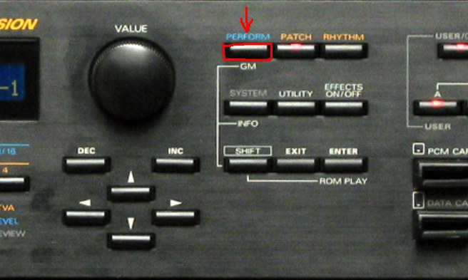

Der 1080 muß erstmal in den Performance-Modus gesetzt werden. (Handbuch des 1080)
Im Performance-Modus kann man am 1080 für jeden der 16 multitimbralen Parts einen
anderen Midi-Empfangskanal wählen.

Darum tippe ich einfach mal darauf, daß Du noch garnicht begriffen hast, daß der JV1080
eben 2 verschiedene Abspiel-Modi hat:
1. Der Patch-Modus
2. Der Performance-Modus
Du brauchst also den Performance-Modus.
Was macht der Patch-Modus?
Der Patch-Modus ist monotimbral.
Der Performance-Modus ist 16-fach multitimbral.
