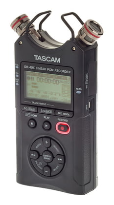

ich benutze als Minimalsetup den leider nicht mehr gebauten Tascam DR100-III mit entweder 2 Neumann KM184 oder zwei Schoeps. Absolut taugliche Qualität, der kann halt "nur" Stereo aufnehmen, aber das kann er richtig. Leider nur noch gebraucht zu bekommen...
Soweit ich weiß, sind im noch produzierten Tascam DR40x dieselben Mikrofonvorstufen verbaut:
Damit und einem Satz Haun dran könntest Du glücklich werden...
